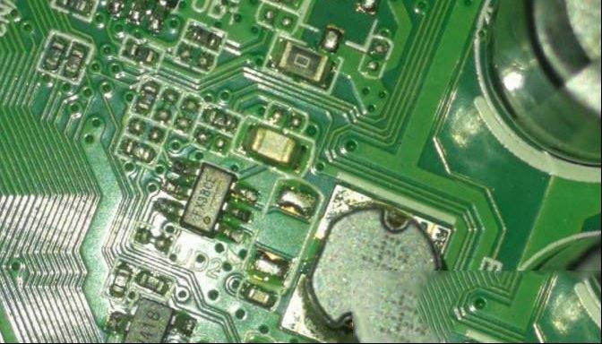

摘要: 收到同行送来的故障机壹台海信43H3F-G液晶电视(MT9255机芯) 故障表现为是不定时不开机或开机后不定时关机故障检测 。按经验,不定时不开机或者开机后死机,先查各路供电。此板型号是TPD.MT9255T.PB703,为外加工板,待机 ...
    收到同行送来的故障机壹台海信43H3F-G液晶电视(MT9255机芯) 故障表现为是不定时不开机或开机后不定时关机故障检测 。按经验,不定时不开机或者开机后死机,先查各路供电。此板型号是TPD.MT9255T.PB703,为外加工板,待机电源是由UD2直接从12V转为了3.3V,12V转出的主5V受控。在出故障时检测待机3.3V为0.3V,手摸UD2(丝印为FX3BCE)没发热,检测待机3.3V对地1.8K无明显短路。
        检测UD2在出故障时,PIN3脚 12V输入正常,测PIN5脚、EN脚为11V,但是测试PIN5脚时,待机3.3V居然有输出。怀疑UD2不良。因不知型号,根据电路连接和经验,和电源IC\TPS563201DDCR\TP\JK\ROH是PIN对PIN的。决定用1167365  IC\TPS563201DDCR\TP\JK\ROH代换。代换后长时间测试,故障机修到这里,终于修好值得探讨。。
