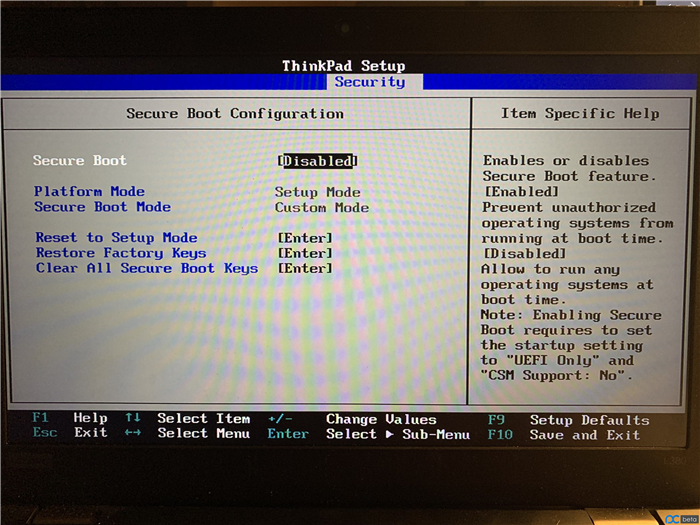

    首先模拟一个完全不支持Windows11的系统环境,即关闭TPM,关闭secure boot

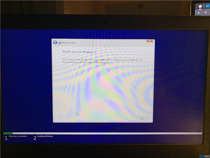

    显然,正常ISO引导安装到后期的步骤肯定是显示不支持该设备的:

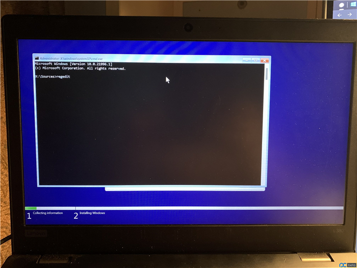

    现在,我们回退到最初始界面(即使用上图左上角返回箭头返回至最顶端窗口),并使用shift+F10调出cmd,输入regedit:

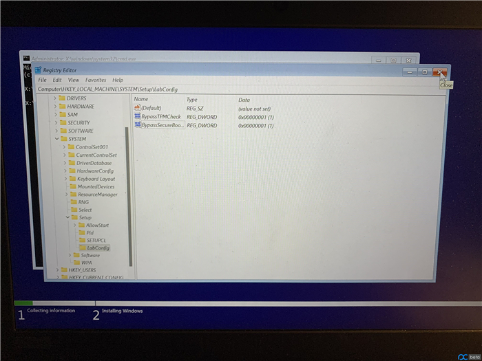

    打开注册表管理器后,定位到
    HKEY_LOCAL_MACHINESYSTEMSetup

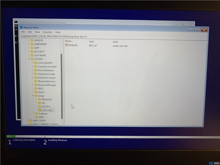

    在此处新建一个key,名为LabConfig,如下图所示:
    在这里新建两个dword32项,分别命名为BypassTPMCheck和BypassSecureBootCheck,并将值改为1

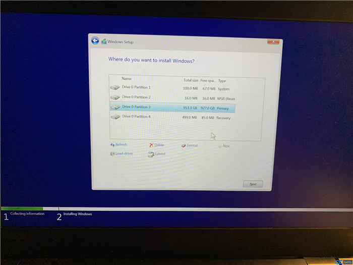

    完成上述内容后直接退出,按照正常ISO安装引导顺序进行,你会发现已经绕开了不兼容的错误提示,进入了硬盘分区选择:
