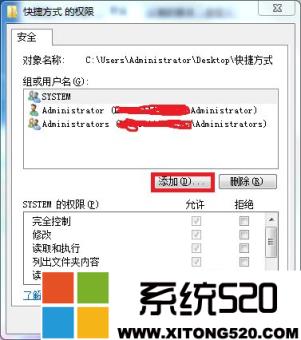

    1、选中带小锁的文件,右击并选择属性。打开以下对话框。选择“安全”选项卡,并点击“编辑”按钮。
    2、在点击“编辑“后打开的对话框里,点击添加,打开另一个对话框。

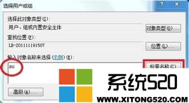

    3、在新打开的对话框里输入au,并点击”检查名称“后一路确定下去。
    4、再来看现在的图标,左下角的黄色小锁已经去掉了。
