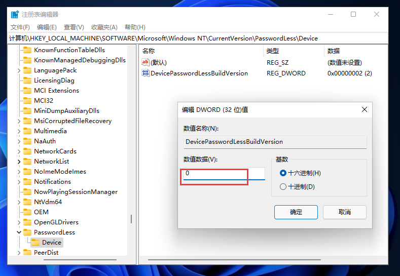

  进入注册表后,找到对应文HKEY_LOCAL_MACHINE\SOFTWARE\Microsoft\Windows NT\CurrentVersion\PasswordLess\Device
  将DevicePasswordLessBuildVersion的原值2改为0

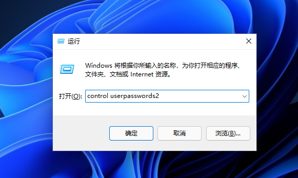

  设置完成后关闭注册表,再次win+r打开运行框,输入control userpasswords2

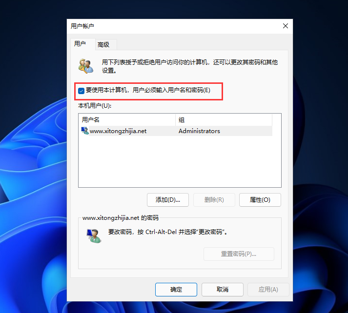

  进入后,将图示的勾选取消

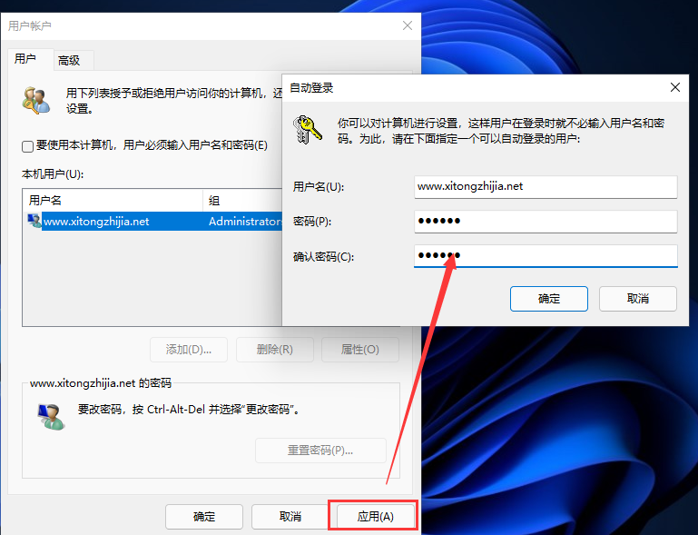

  取消后点击应用,然后输入当前的账号的PIN码,再点击确定,下次开机系统就会自动登陆了
