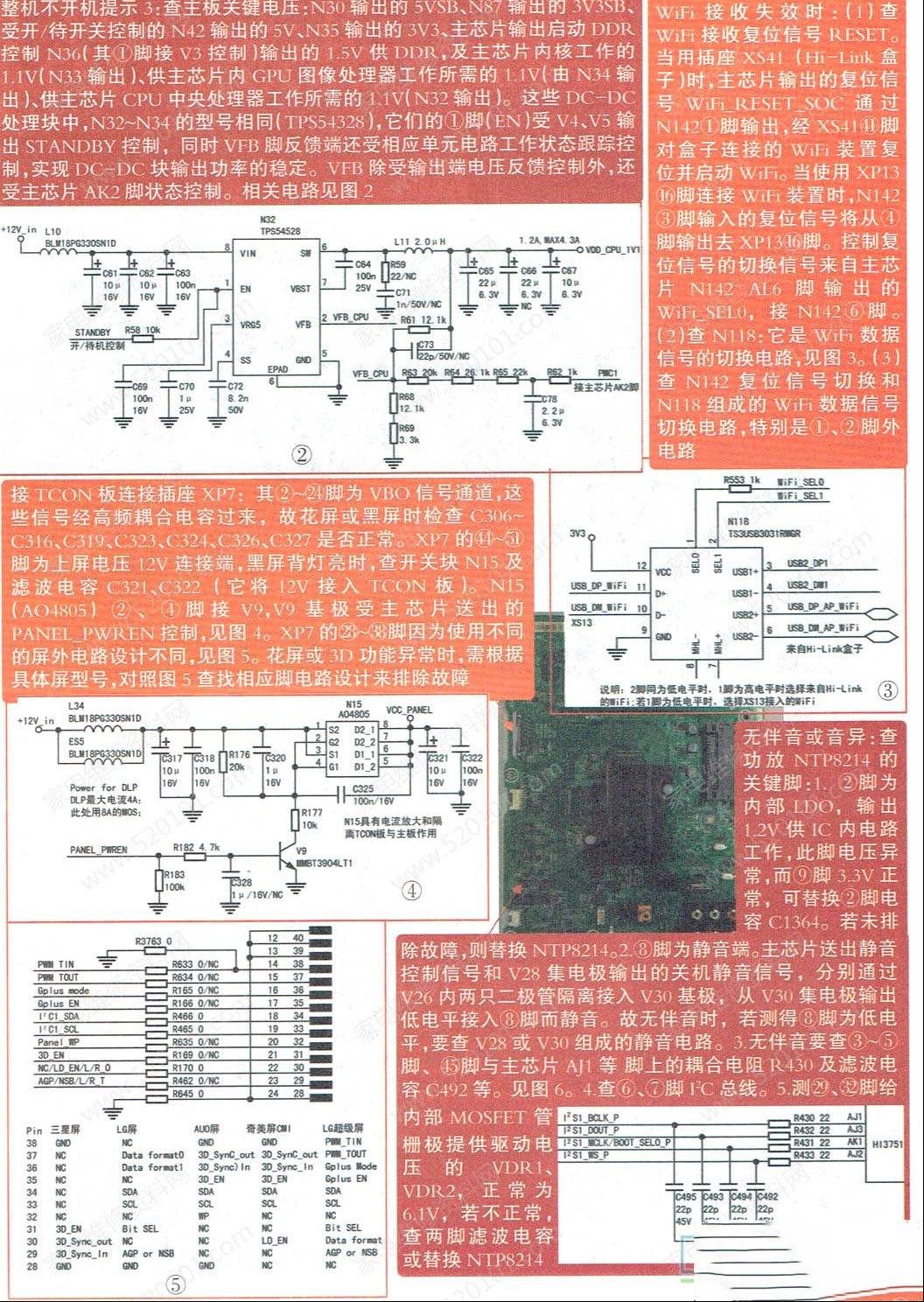

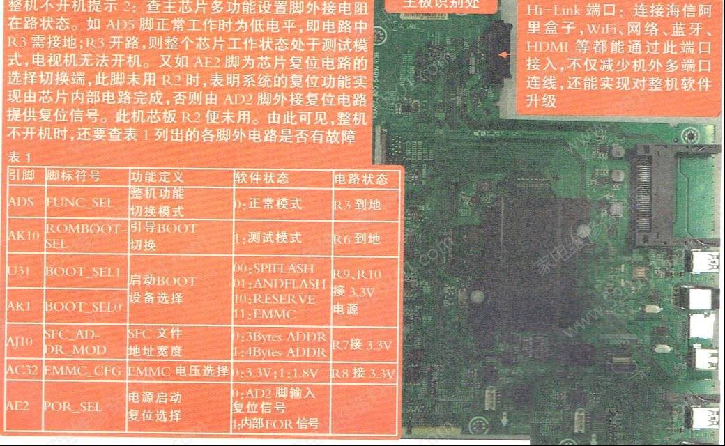

    海尔6489主板主要芯片为Hi3751-V600(具有四核CPU+六核GPUI图像处理+四核VPU视频处理)。该主板除应用在海信LED50K5500US、LED55K5500US机型液晶彩电外,还用于LED50K700U、LED58K700U、LED43K300U、LED40K300U等300U系列产品中。采用Hi3751-V60的5500US机型液晶彩电具有以下功能:接收一路HDTV高清YPbPr、两路HDMI、一路USB2.0、一路USB3.0.CI、TF卡输入及DTV接收和BT蓝牙4.0,内置2.4GHz/5GHz双频段WiFi无线网络信号和有线网络的接收处理,具有独家自带Hi-Link(C)端口,可外接阿里盒子,实现后续不断升级补充,在设置中可直接进行本机系统和外接盒子系统的切换,见图1。
        整机不开机提示1:查主板V5、V4开关电平转换控制电路,正常接通电源时,V5基极为高电平,V4基极、V5集电极应为低电平,V4集电极为高电平。若电平无任何变化,查DC-DC块(N30.N87 输出的5VSB.3V3SB )及外接时钟振荡晶体Z1( 24MHz )两脚上的电阻、电容和主芯片多功能设置端外接元件(见提示2)。不开机,但V4基极电平有变化、瞬间返回待机状态,除查N32~N34输出的三路1.1V外,还应该:1.测N36输出的1.5V。2检查四个DDR基准电压形成分压电阻R110与R112,R111与R113,R103与R105,R104与R106,R95与R97,R96与R98,R88与R90,R89与R91的中点电压均应为0.75V,若其中之一异常,会导致不开机故障。3. 检查四个DDR(N60-N63)与主芯片间的通讯通道,采用对比法,用万用表二极管挡一一测量各通道对地电阻来判定,若其中之一有故障,则会引起判定不开机。
