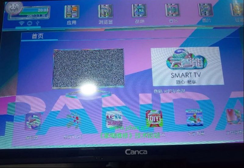

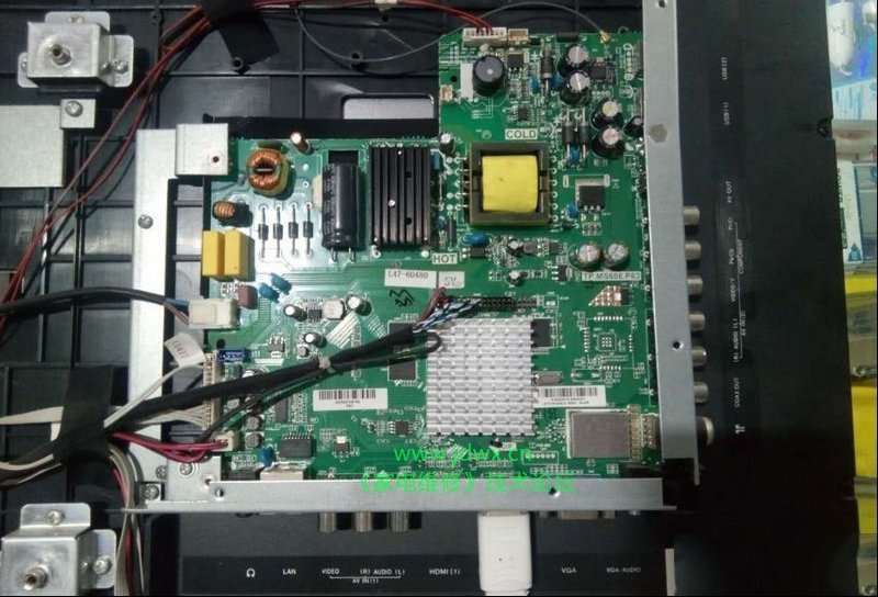

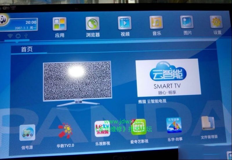

    收到其他维修同行的一台创佳32HAD5500 PL99液晶电视,故障表现为开机卡在安卓字母处没反应,判断为软件损坏,查找资料没找到完全对应的,用RT809F的VGA口读出资料保存,写了几个类是软件后,干脆不开机,维修一度陷入困境,拆开后盖看主板找资料无果,后找一长虹U盘升级软件试试,刷机完成显示不正常,然后用VGA恢复备份开机显示正常,接HDMI信号正常,唯一遗憾就是按键错位了。
