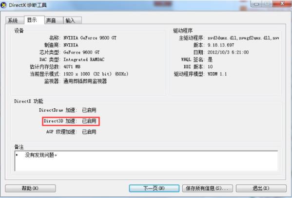

    1、按下“win+r”组合键,打开运行窗口输入“dxdiag”按回车键打开DirectX诊断工具。
    2、然后将界面切换到“显示”查看,即可查看到系统是否开启3d加速。

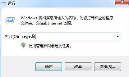

    3、然后退回到桌面,再次按“win+r”组合键,打开运行窗口输入“regedit”按回车键打开注册表编辑器。

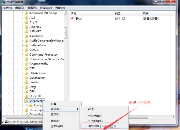

    4、打开注册表后,依次展开“HKEY_LOCAL_MACHINE\SOFTWARE\Microsoft\DirectDraw”下一步。
    5、鼠标右击“DirectDraw”文件夹新建一个名为EmulationOnly的DWORD项。

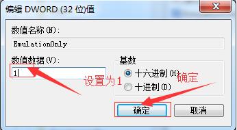

    6、创建好后双击,然后将“数值数据”设置为1,点击确定保存设置后,重启计算机即可生效。
