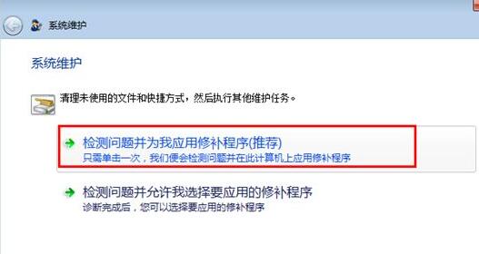

    1、下载一个Microsoft fix it工具。
    2、下载安装后,打开它,选择我们的问题所在。
    3、然后选择“监测问题并为我应用修补程序”,软件就会自动为我们解决了。

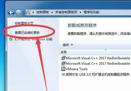

    1、如果软件解决不了,可能是系统更新导致的。
    2、我们可以打开“控制面板”
    3、接着点击左下角“卸载程序”
    4、然后点击左上角“查看已安装的更新”

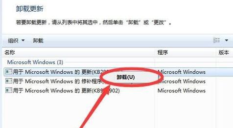

    5、随后右键选中“kb3045645”更新,将它卸载。

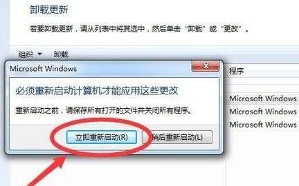

    6、卸载完成后重启电脑就可以解决了。
