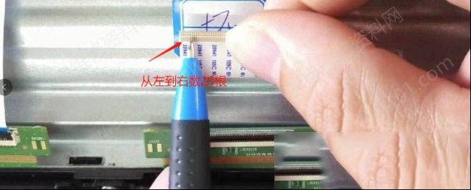

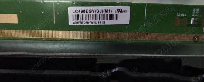

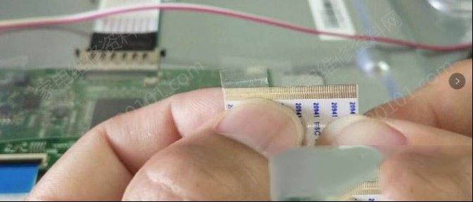

摘要: 收到同行送来的故障机壹台海信LED49K300U液晶电视(HI3751机芯),故障表现为是半屏横线发抖。故障分析,开机屏幕下半部抖动,拆机断开逻辑板到Source板连接线一根,查看屏幕一半正常,一半黑屏。确认是断开Source板这边的 ...
    收到同行送来的故障机壹台海信LED49K300U液晶电视(HI3751机芯),故障表现为是半屏横线发抖。故障分析,开机屏幕下半部抖动,拆机断开逻辑板到Source板连接线一根,查看屏幕一半正常,一半黑屏。确认是断开Source板这边的故障。
      通电后测量逻辑板首先通过万用表测量12V、AVDD、DVDD、VGH、VGL、GAMMA以及VCOM电压是否有电压输出,确认电压是否在正常范围内,检测逻辑板断开端信号,1到20脚阻值异常,使用镭射机放大找到短路点打开镭射机,点短线路后正常,如无镭射机直接用胶带粘贴绝缘后机器显示正常但是图像认真看有颗粒感。使用此方法慎重。
