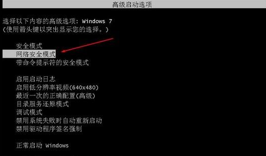

    1、当我们遇到win7重装系统后鼠标键盘不能用时,首先将电脑重启,按关机键正常关机。
    2、再开机按f8进入到高级启动选项下找到“带网络的安全模式”选项。

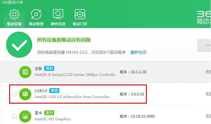

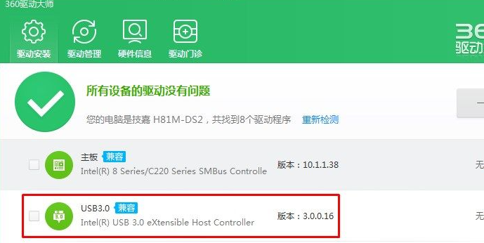

    3、启动到安全模式后,鼠标键盘也是可以使用的,这时我们只需更新一下usb驱动即可,可以使用360驱动大师或者驱动精灵。
    4、更新完成后,重启到正常模式下鼠标键盘就能开始使用啦。
