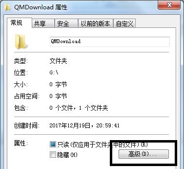

    1、首先找到需要加密码的文件夹,右键选择,然后点击底部的属性。
    2、在属性的常规选项卡中选择高级。

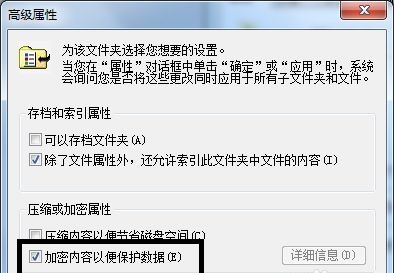

    3、然后弹出高级属性窗口,勾选加密内容保护数据。

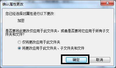

    4、根据需要选择应用范围。上面是文件夹,不包括文件和文件夹,下面是文件夹和内容的全部加密。

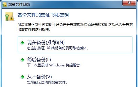

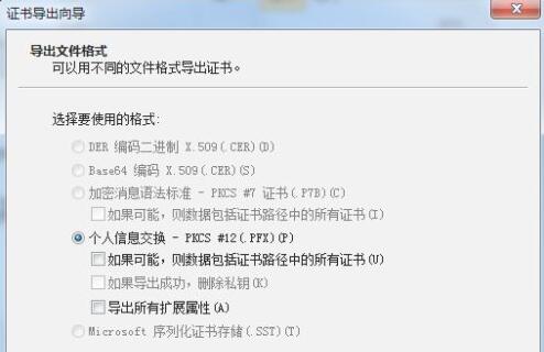

    5、点击确定后,会弹出是否备份的对话框。小编建议选择现在备份。

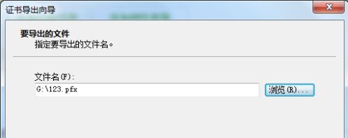

    6、进入证书导出的欢迎界面,点击下一步,然后默认选择格式,然后点击下一步。

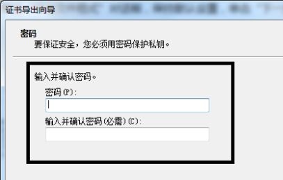

    7、完成后设置密码,连续两次输入相同的密码,确保正确。
    8、设置密码,进入图表位置,点击浏览导入之前选择的文件夹。
    9、最后确认文件夹信息,点击再次点击确定即可。
