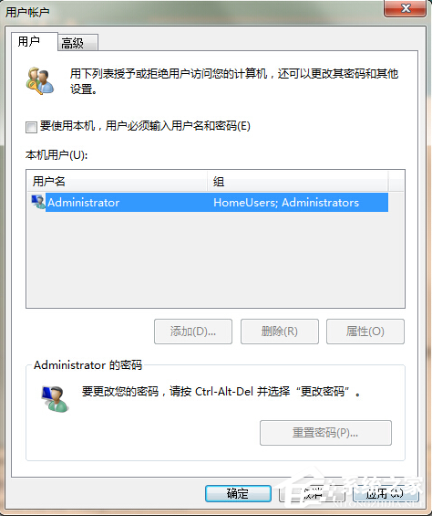

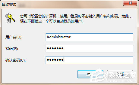

    1、首先,按下键盘“win+r”组合键,打开运行窗口输入“control userpasswords2”按回车键。
    2、打开用户账户窗口后,选择想自动登录的用户,可以看到默认是勾选要使用本机,用户必须输入用户名和密码下一步。
    3、选择好用户之后,我们将要使用本机,用户必须输入用户名和密码的勾选取消掉,点击“确定”即可。
