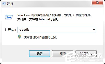

    1、按Win+R组合键打开操作对话框,输入regedit,打开注册表编辑器;

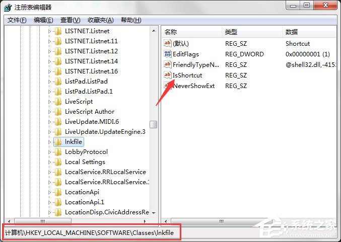

    2、依次打开HKEY_CLASSES_ROOT\SOFTWARE\Classes\lnkfile

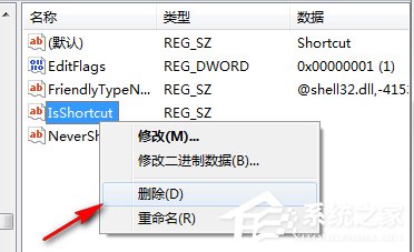

    3、此时右键单击右侧窗格中的Isshortcut字符串值,点击删除,此时提示确认值删除对话框,点击确定按钮;

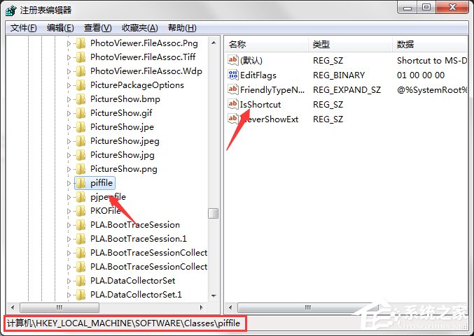

    4、依次打开HKEY_CLASSES_ROOT\SOFTWARE\Classes\piffile

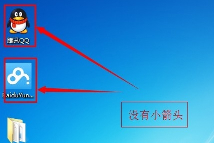

    5、重启电脑,查看效果,发现快捷方式的小图标不见了,如下所示;
    在上述操作之后,我们可以删除计算机桌面上的快速图标小箭头。删除小箭头后,我们会发现它真的很漂亮,但有一个缺点是我们不能直接判断哪些图标是快速的。
