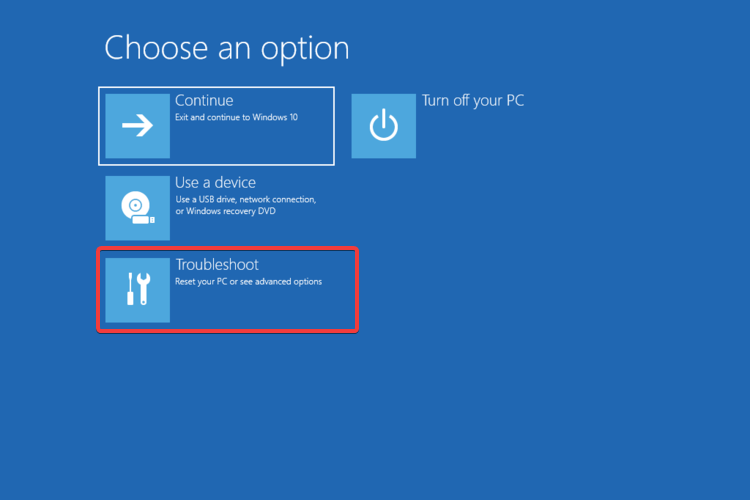

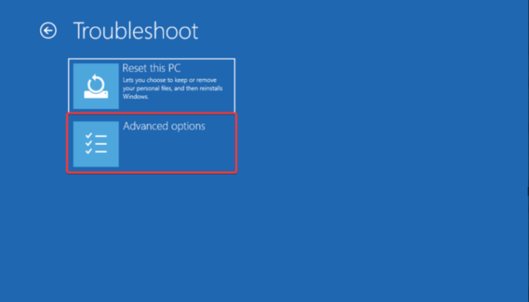

    从“高级启动”窗口中选择疑难解答。

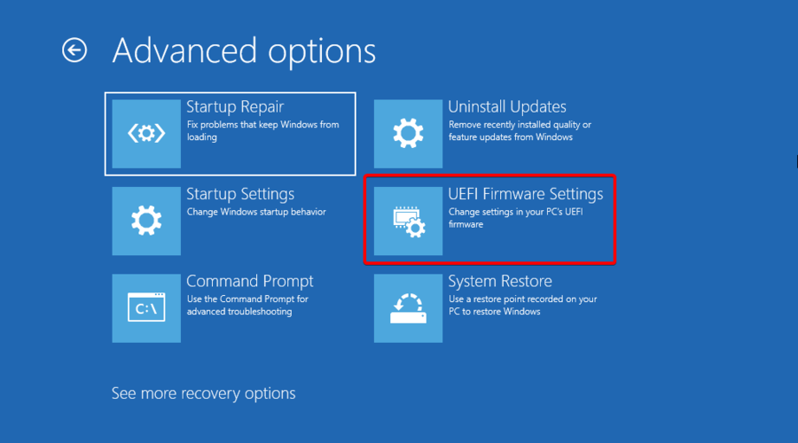

    单击高级选项。

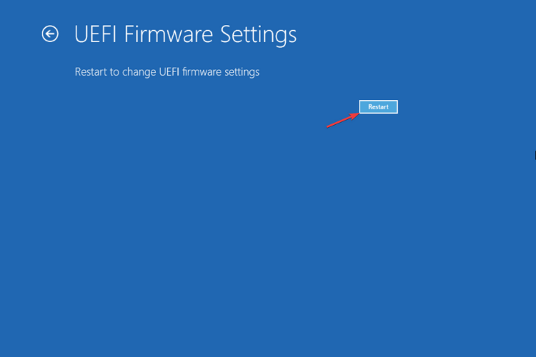

    选择UEFI 固件设置。
    单击重新启动按钮以重新启动您的 PC 并打开 BIOS 设置。

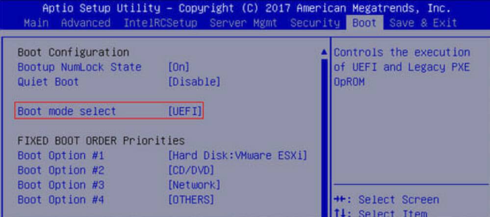

    要修改这些设置,您必须首先将 PC 的启动模式从 Legacy BIOS(也称为 CSM 模式)更改为 UEFI BIOS(也称为用户模式)。请记住,引导菜单可能因收到其他维修同行的一台 PC 与另收到其他维修同行的一台 PC 不同。

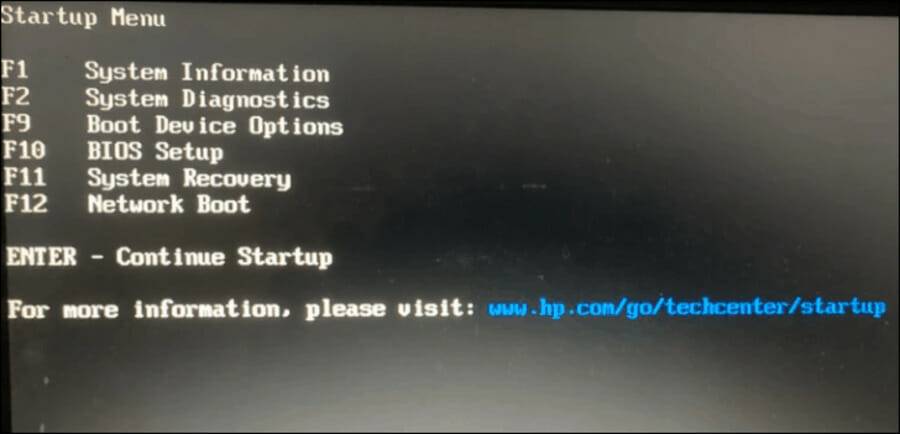

    使用屏幕上的相应键进入BIOS 设置。

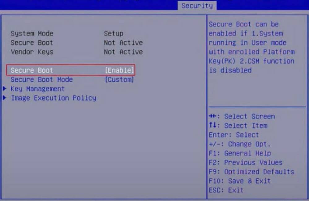

    寻找安全启动选项。在大多数情况下,它将位于“启动”或“安全”选项卡下,但位置会根据您的 PC 发生变化。
    将BIOS从Legacy更改为UEFI。
    在用户模式下启用安全启动(UEFI)。
    按屏幕上的Save and exit corespondent 键,您就完成了。
    更改设置后,重新启动计算机。这将在您的 PC 上重新启用安全启动,并且支持的值应出现在系统信息中。
