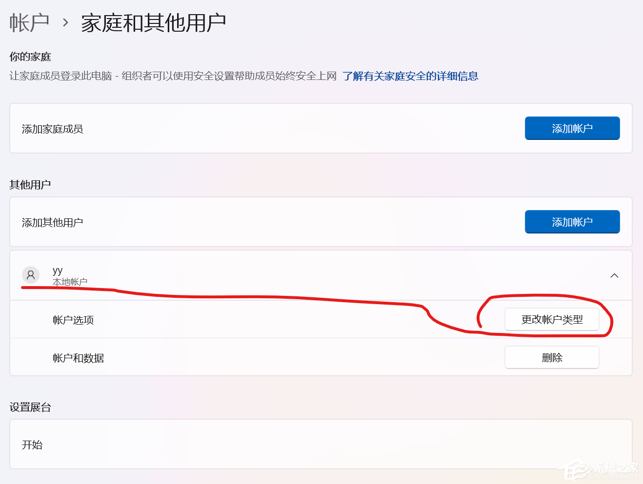

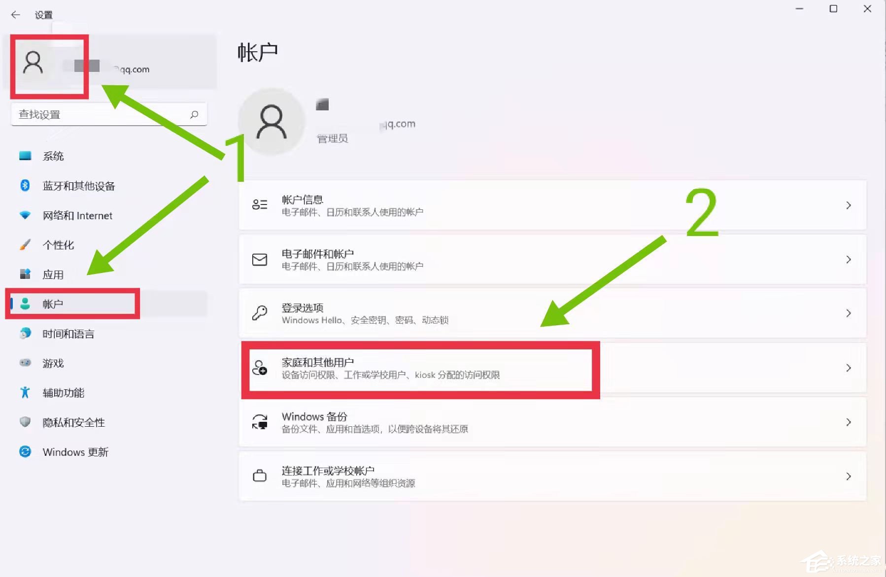

    点击【左上角头像】或【账户】,进入【账户】设置,选择【家庭和其他用户】点进去。

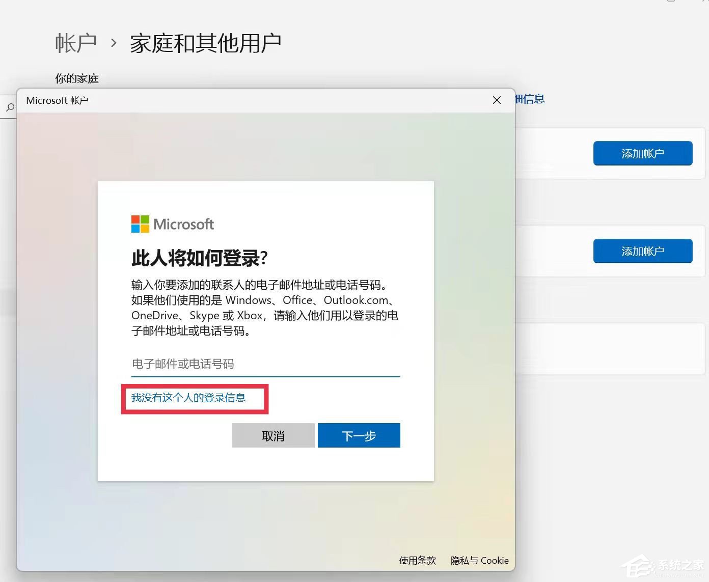

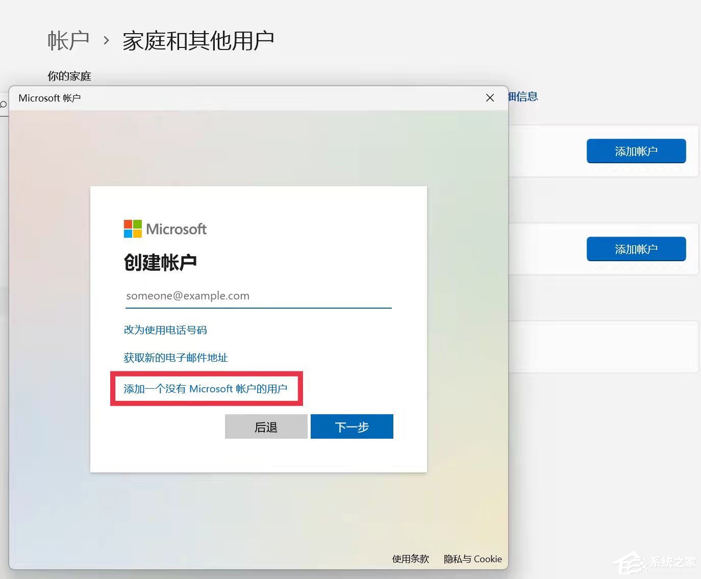

    在【添加其他用户】栏,点击【添加账户】;
    在打开的页面点击【我没有这个人的登录信息】。
    之后点击【添加一个没有Microsoft账户的用户】。

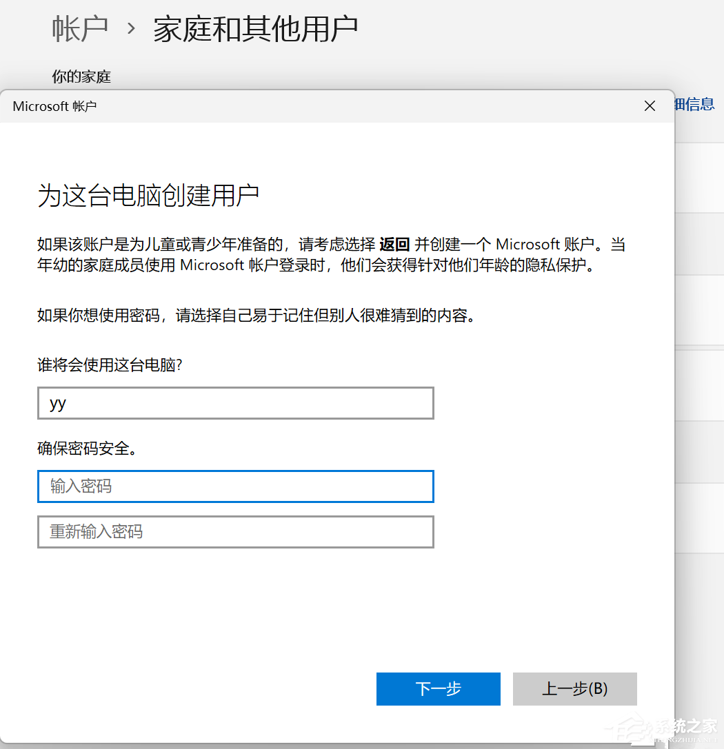

    之后按照提示一步步设置临时用户,记住密码,用户名随便起一个英文名字即可。
    设置成功,【更改帐户类型】,之后选择【管理员】,点【确定】。

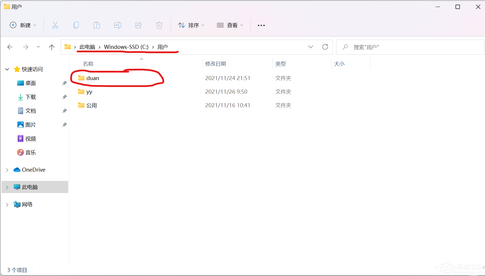

    注销当前账户,关机重启,登录临时账户yy,这可能需要几分钟。打开是一个新桌面,进入C:\用户\目录下,即可更改用户文件夹名,将想要更改的文件夹,右键重命名,如【23169】改成【duan】(这里我已经改好了)

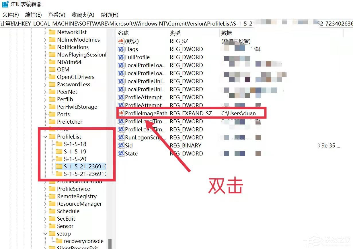

    进入注册表编辑器,找到这个目录:HKEY_LOCAL_MACHINE\SOFTWARE\Microsoft\Windows NT\CurrentVersion\ProfileList
    在ProfileList子文件夹里逐个查看,找到您在图2的步骤记住的自己的SID。看ProfileImagePath对应的值,在右侧数据栏看哪个值是自己想改的名字,然后双击,改成想改的名字。这里是我已经改好的【duan】。(临时账户yy的值不需要修改,因为创建了临时账户yy,因此还有yy对应的SID,看清不要改错了)

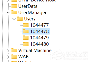

    在HKEY_LOCAL_MACHINE\SOFTWARE\Microsoft\Usermanager目录下做出同样的修改。

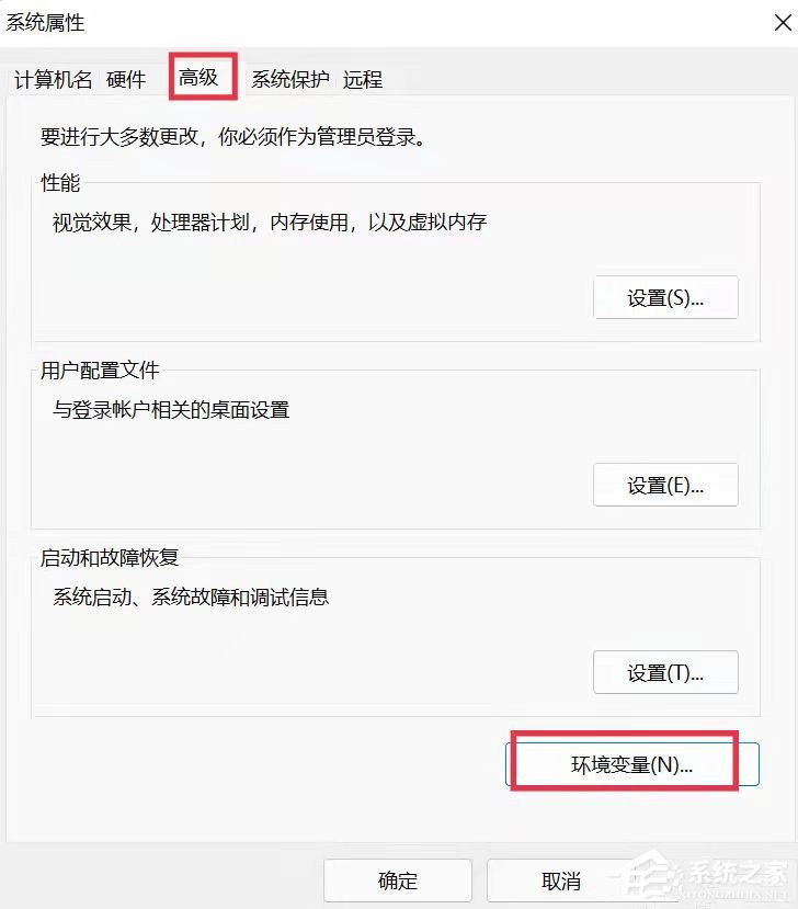

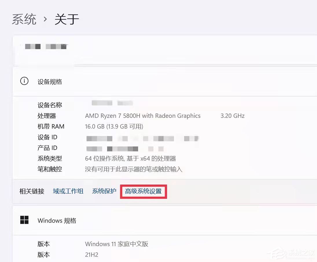

    【此电脑】--右键选择【属性】,进入【高级系统设置】。
    点击【高级】--【环境变量】。

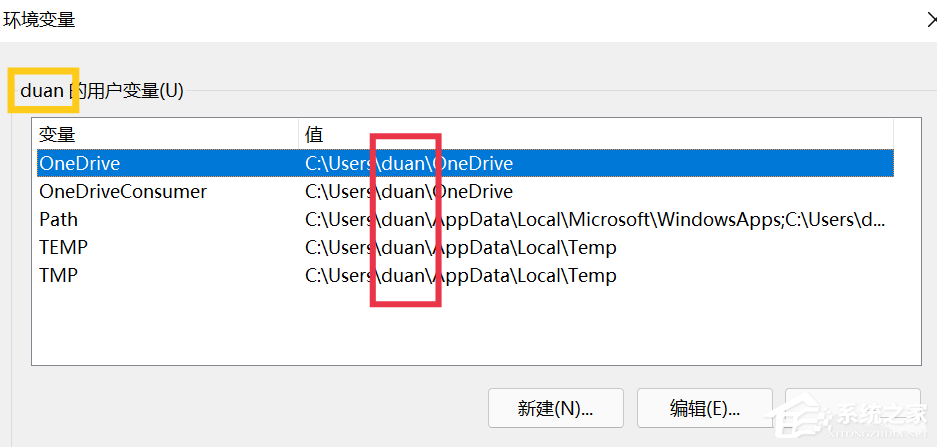

    进入【环境变量】后,选择用户变量,将你希望改变的用户名进行更改,我的已经改成了duan。如图18(注意此时黄框内的内容还没有变,可能还是一串数字)

    此时环境变量界面也已经修改,即图18黄框内容。检查命令行界面,按【win】+【R】,输入cmd

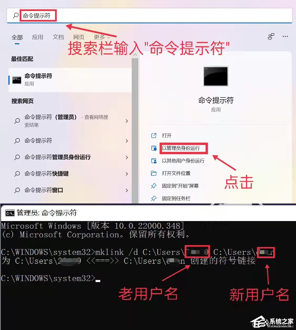

    (软件打不开)以管理员身份运行命令提示符,键入
    mklink /d C:\Users\老用户名 C:\Users\新用户名
    按【Enter】键。
