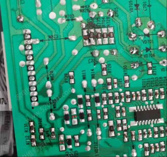

摘要: 收到同行送来的故障机壹台海信HZ55E7D液晶电视(机芯MSD848) ,故障表现为是背光亮一下即灭,开机测量电源板12V、主板SW、PWM控制信号均正常,替换灯条故障依旧,此灯条为两组四段,把其中一组换个短点的灯条代替,机器正 ...
    收到同行送来的故障机壹台海信HZ55E7D液晶电视(机芯MSD848) ,故障表现为是背光亮一下即灭,开机测量电源板12V、主板SW、PWM控制信号均正常,替换灯条故障依旧,此灯条为两组四段,把其中一组换个短点的灯条代替,机器正常,测量P1  N1电压为130V,其他正常的几组电压P2、N2;P3、N3;P4、 N4均为145V,断开过流保护R703背光不亮,检测过流保护周围元器件正常,后检测过压保护元器件R722、R731、R712电阻底下的胶漏电,刮干净后,重新装好,开机故障机修到这里,终于修好值得探讨。。
