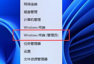

    1、首先我们右键任务栏左边的“开始菜单”。
    2、接着在上面打开“Windows终端(管理员)”。

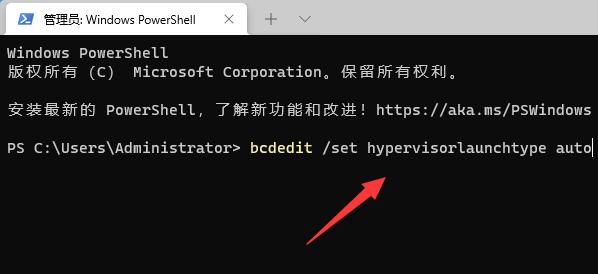

    3、然后输入“bcdedit /set hypervisorlaunchtype auto”回车运行。

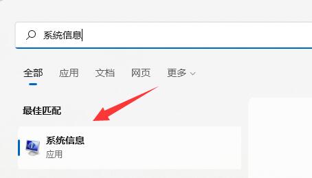

    4、运行完成后重启电脑,打开开始菜单,搜索并打开“系统信息”。

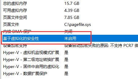

    5、找到“基于虚拟化的安全性”选项即可确认是否开启。
    并不是所有主板都支持vbs,所以如果没有开启说明不支持。
