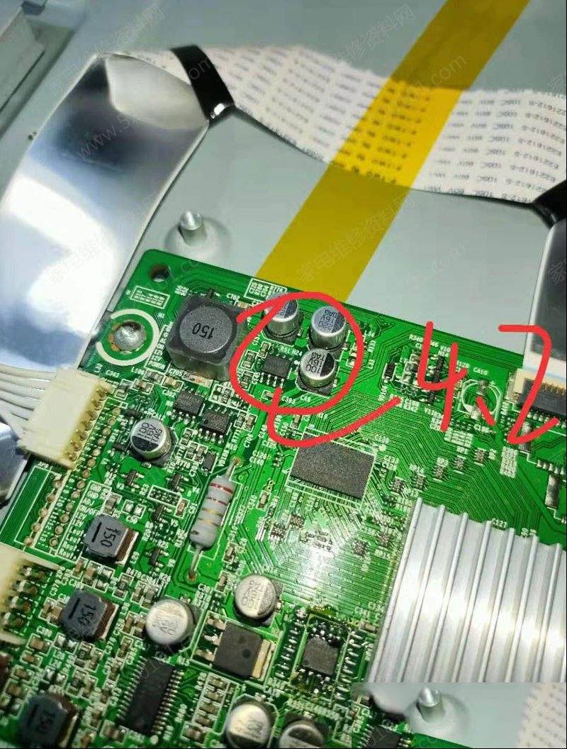

    收到同行送来的故障机壹台海信LED32K01液晶电视,故障表现为蓝灯亮不开机。反复开机有时候又能开机,开机之后可以长时间播放没有任何问题。看了一下网上有好几篇关于32k01类似的问题,貌似这款海信蓝灯亮不开机有通病,测了一下电源电压12V和开机3.2V正常,说明主板已经发出正常开机指令。(待机是7V左右)。

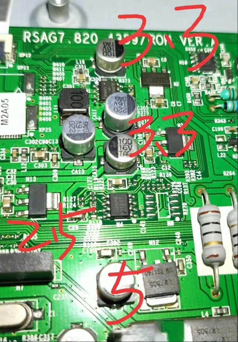

       再测量主板上面,各个供电电压12V。3.3V-2.5V、1.8V、5V都正常。其中一个3.3V实际测量是3.27V忽略一过,先软后硬换25q32数据芯片还是一样,心想麻烦了。

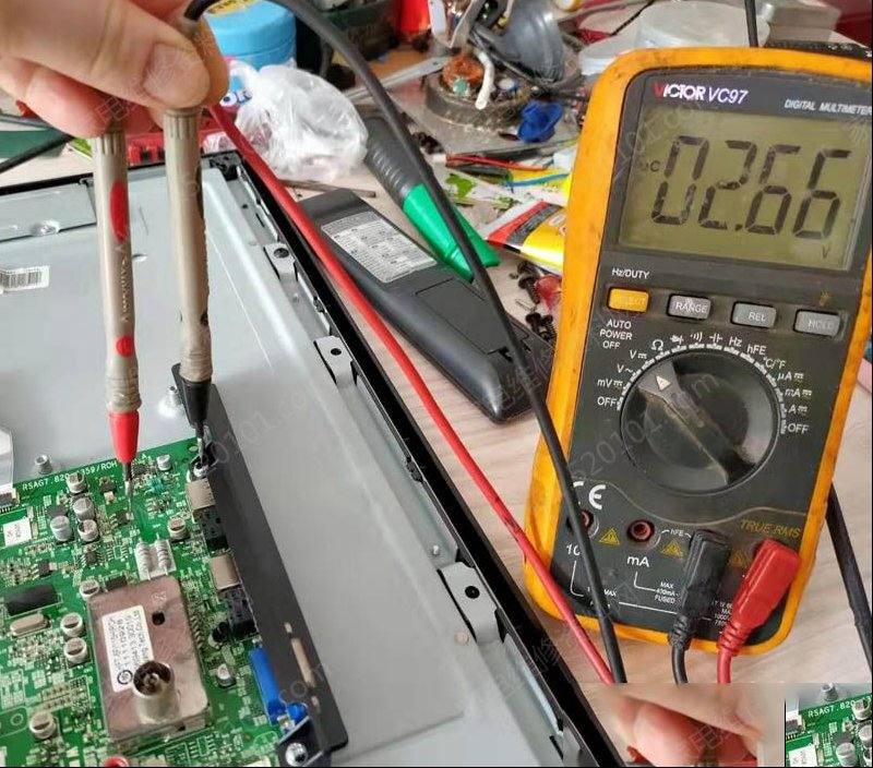

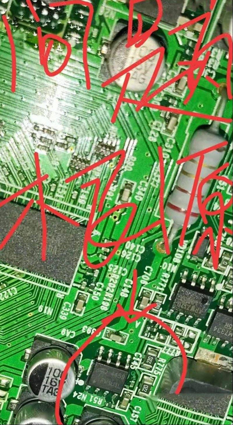

       想想有时候又能正常开机于是反复开关机,想正常开机的时候再测一下各种电压做个比较。其中测量时发现一组3.3V芯片输出电压为2.6V,原来问题在此哈哈立马更换3.3芯片。结果还是差不多,只是能够开机的次数增多。另外并联一个3.3V的电源小板还是如此,后来多次对比能够正常开机的电压此芯片输入端电压是5.2V。不能开机是4.2V顺藤摸瓜。此处5.2V电压是来自4459芯片,测量4459芯片输入端电压5.3V正常,看来真正的问题在此。芯片变质了,立马更换。反复几十次开关机测试都正常开机。问题终于排除,理论上说4.2V输入电压3.3V输出电压也能够正常,正是因为忽略了这一点细节,所以走了不少弯路,所以说每一个维修工都不能忽略任何一个细节,也许就是你忽略的这个细节就是问题的根源。
