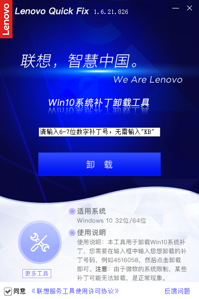

  方法一:已知补丁号,通过第三方工具卸载补丁
    这款工具是联想官方出品的一款补丁卸载工具,适用于所有的电脑,用户只需要将更新补丁的kb后的数字输入点击卸载即可 。
    下载地址:http://www.xitongzhijia.net/soft/232176.html
  注意:卸载补丁之后请暂停Windows10的自动更新,否则过几天电脑会自动安装升级补丁,且无法卸载。

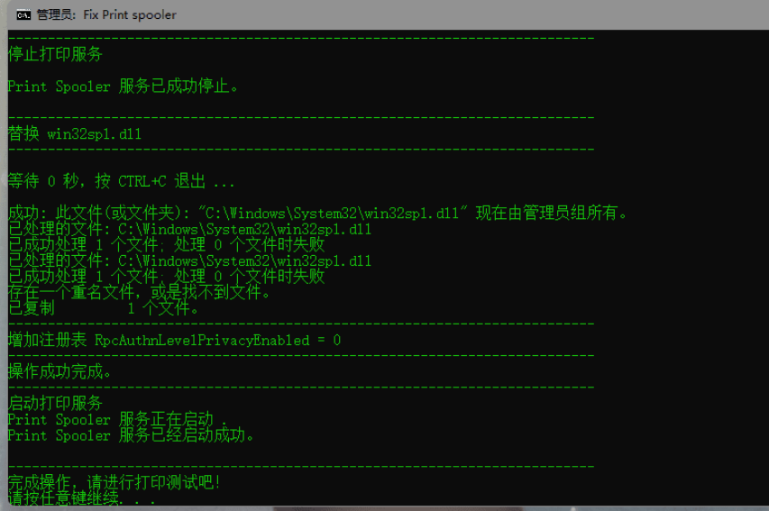

  方法二:替换系统文件并修改注册表(已经集成为小工具)
    使用大神制作的Fix Print Spooler工具,一键替换系统文件,并且修改注册表,无需卸载更新补丁,直接可以使用。
    下载地址:http://www.xitongzhijia.net/soft/231186.html
