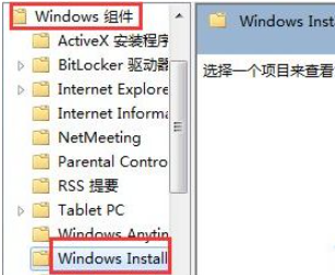

    3、在组策略面板中,找到计算机配置下的“管理模板”选项展开。
    4、然后继续找到Windows组件,并在该选项下找到Windows Installer子项点击打开。
    5、在打开的Windows Installer项的右边,找到“禁用Windows Installer”和“禁止用户安装”并双击打开,将其设置成关闭。这样就可以解决安装不了软件的问题了。
