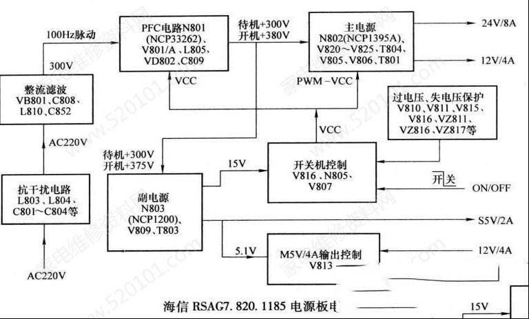

    海信液晶彩电采用的RSAG7.820.1185电源板,应用于海信TLM4039CP、TLM40V69P 、TLM42V68P、TLM42V88GP、TLM42P69GP、TLM42E58P等液晶彩电中。海信RSAG7.820.1185电源板实物图解如图1所示;电路组成框图如图2所示。该电源板集成电路采用NCP33262 (N801) + NCP1200 (N803) + NCP1395A (N802) 组合方案。
       该电源板由三部分组成: 一是以集成电路NCP33262 (N801)为核心组成的PFC电路,将整流滤波后的市电校正后提升到380V为主开关电源供电;二是以集成电路NCP1200 ( N803)为核心组成的副开关电源,产生+5V电压,为主板控制系统供电,同时产生PFC电路和主电源驱动电路需要的vCC电压;三是以集成电路NCP1395A ( N802)为核心组成的主开关电源,产生+24V/8A、+12V/4A、 +16V 电压,为主板和逆变器板供电。
        待机采用控制PFC电路N801驱动电路vCC和主开关电源N802驱动电路PWM-VCC供电的方式。接通市电电源后副电源首先工作,产生vCC和+5V电压,其中+5V电压为控制系统提供电源,二次开机后待机控制电路将VCC和PWM-VCC电压送到N801、N802, PFC 电路和主电源启动工作,为整机提供+24V/8A、+12V/4A、 +16V 电压,进入开机状态。该开关电源还设有以模拟晶闸管V810、V811 为核心组成的过电压检测和失电压检测保护电路,保护电路启动时,将开关机控制电路ON/OFF高电平拉低,进入待机保护状态。

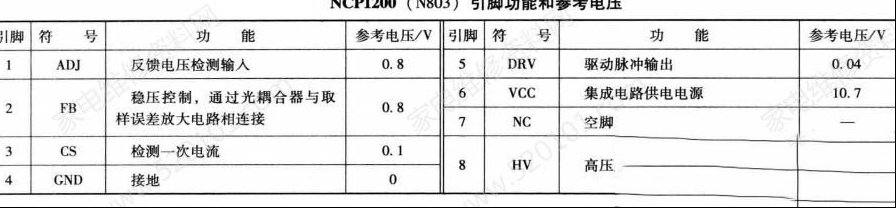

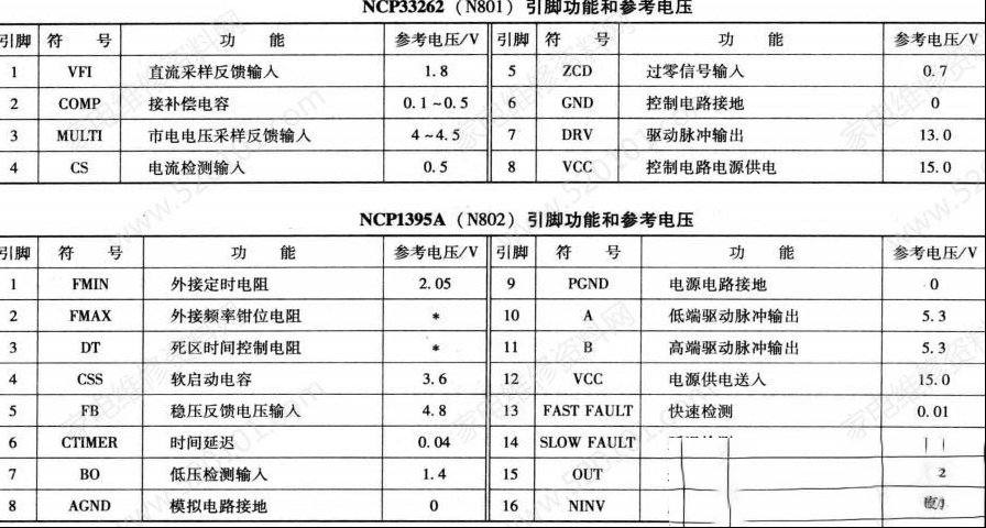

       该电源板的集成电路引脚功能和参考电压见表1 ~表3。

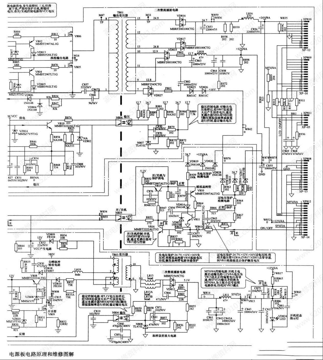

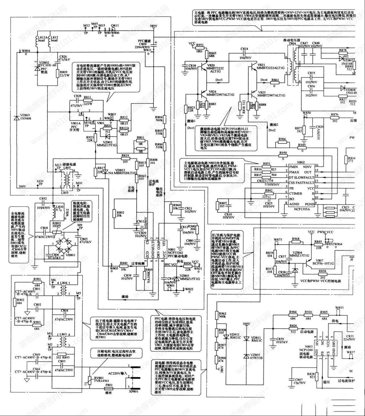

         海信RSAG7. 820. 1185电源板电路原理和维修图解如图3所示。
