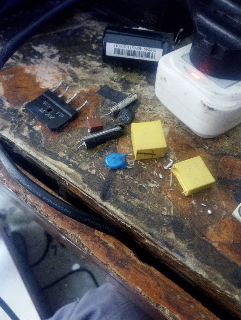

摘要: 最近收到同行送来的故障机壹台杂牌42寸LCD电视,故障表现为不通电。据用户说电视一个月前叫师傅修过,也是不通电的问题。今天又坏了,搬到我维修部这边来了。首先开盖检查保险丝烧了,上次也是保险丝烧了,上次维修人员是 ...
    最近收到同行送来的故障机壹台杂牌42寸LCD电视,故障表现为不通电。据用户说电视一个月前叫师傅修过,也是不通电的问题。今天又坏了,搬到我维修部这边来了。首先开盖检查保险丝烧了,上次也是保险丝烧了,上次维修人员是个粗心的师傅,在机器里面竟然还找到了上次那个师傅更换的保险丝,8A/250V,看来是个不定时烧保险的主。检查电源部分无任何明显短路元件,拆下压敏电阻上保险试机,正常工作。5V 12V 24V 380V 正常。上机测试声像正常。大约半小时啪一声晌,险丝又烧了,这次除险丝又烧了连桥堆也烧了,把所有抗干扰电容全拆了也没看到问题。当拆抗干扰电感时,看到它跟散热片相碰漆皮磨损,更散热片漏电打火烧的保险。看来还是制造工艺引起的问题。在坏板上拆了一个上好保持不与散热片相碰。并把别外一个与散热片相碰的电感也隔开。试机正常。
