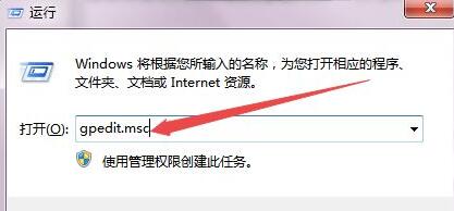

    1、首先按下键盘“win+r”组合键调出运行。

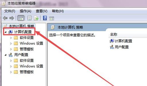

    2、在其中输入“gpedit.msc”回车确定即可打开组策略编辑器。

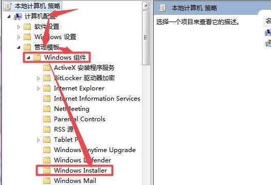

    3、然后在其中找到我们被禁用的策略将它关闭。(不同的策略位置不一样,这里我们以上图策略为例)

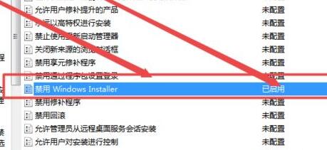

    4、进入管理模板,展开“Windows组件”下的“Windows installer”。
    5、双击打开右侧的“禁用Windows installer”策略。

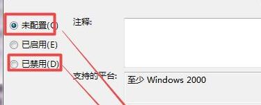

    6、将它更改为“未配置”或者“已禁用”,点击“确定”保存。

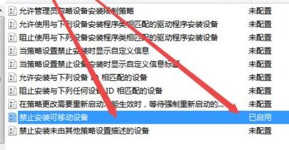

    7、接着回到组策略,打开“设备安装”选项。

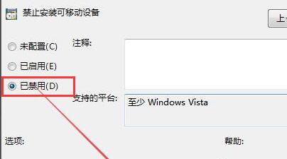

    8、在右边双击打开“禁止安装可移动设备”。
    9、将他设置为“已禁用”,最后点击“确定”保存即可。
