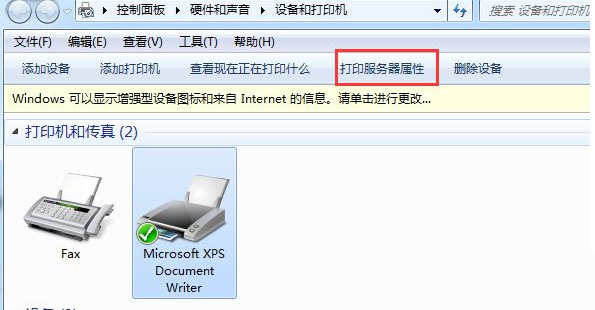

      打印机是办公室内必备的打印设备,但是在使用过程中难免出现一些意外,如win7电脑连接打印机设备的时候出现错误代码0x00000057的提示,这该如何维修?下面我们就来看看具体的教程。
  具体方法:
    1、首先打开win7系统的开始菜单,然后点击“设备和打印机”选项;
    2、接着点击一个打印机——打印服务器属性——驱动程序——删除对应打印机驱动(驱动程序和程序包全部删除)——再删除失效的打印机;
    3、重启,打开共享,重新连接打印机就可以了。
    上述就是关于win7连接打印机错误代码0x00000057怎么修理了。
