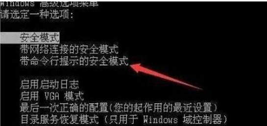

    2、不断按F8,出现windows高级选项菜单,选择带命令行提示的安全模式;

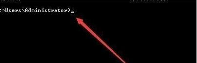

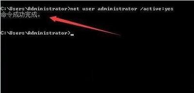

    3、输入netuseradministrator/active:yes,回车;
    4、这时,我们打开了管理员Administrator账户;
