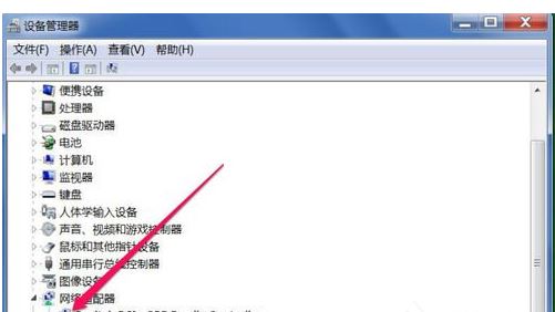

    二、驱动损坏。
    进入设备管理器,找到网络适配器,检查下面的本地网卡是否有黄色警告标志。如果是这样,会损坏网卡驱动,更新驱动。

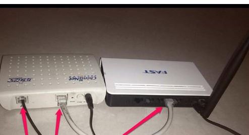

    三、网线连接不良。
    最常见的是网线连接不好,大部分是水晶头插不好,拔出水晶头,仔细检查是否有灰尘或锈蚀,如果有,处理或更换网线。

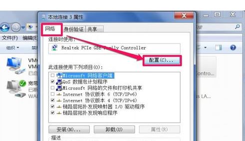

    四、重置网卡属性。
    网卡属性设置混乱,重新调整,步骤,选择本地连接,右键属性,在属性窗口选择常规配置按钮。

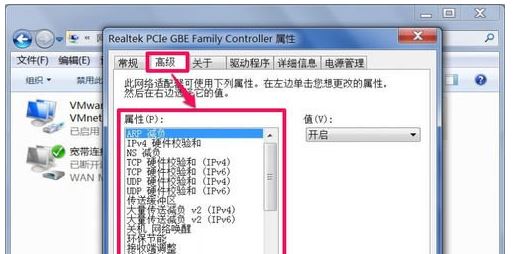

    五、系统设置。
    在网卡的属性窗口中,选择属性列表中的先进项目。您可以检查和设置其他系统相同的计算机。

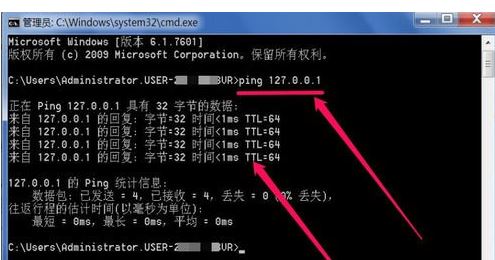

    六、ping本机。
    您还可以使用ping方法来尝试本机网卡是否正常,具体方法:开始-操作-输入cmd命令-确定,在命令提示符窗口,输入ping127.0.0.1命令,如果显示结果如下图所示,则为通,如果不是,则说明不通,则网卡或驱动有问题。

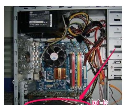

    七、网卡松动或卡槽损坏。
    若网卡松动或卡槽损坏,也会出现这种现象,可打开底盘,重新插入网卡,检查卡槽是否正常。
