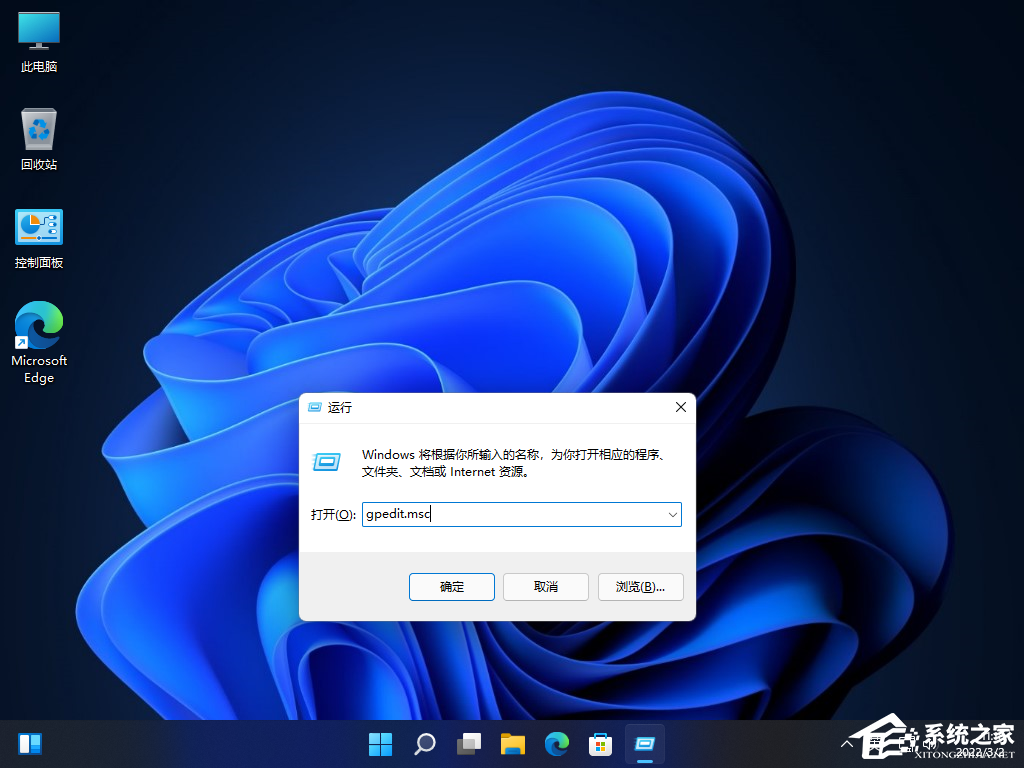

    1、首先,按键盘上的 Win + R 组合键,打开运行;
    2、运行窗口,输入 gpedit.msc 命令,按确定或回车,打开本地组策略编辑器;

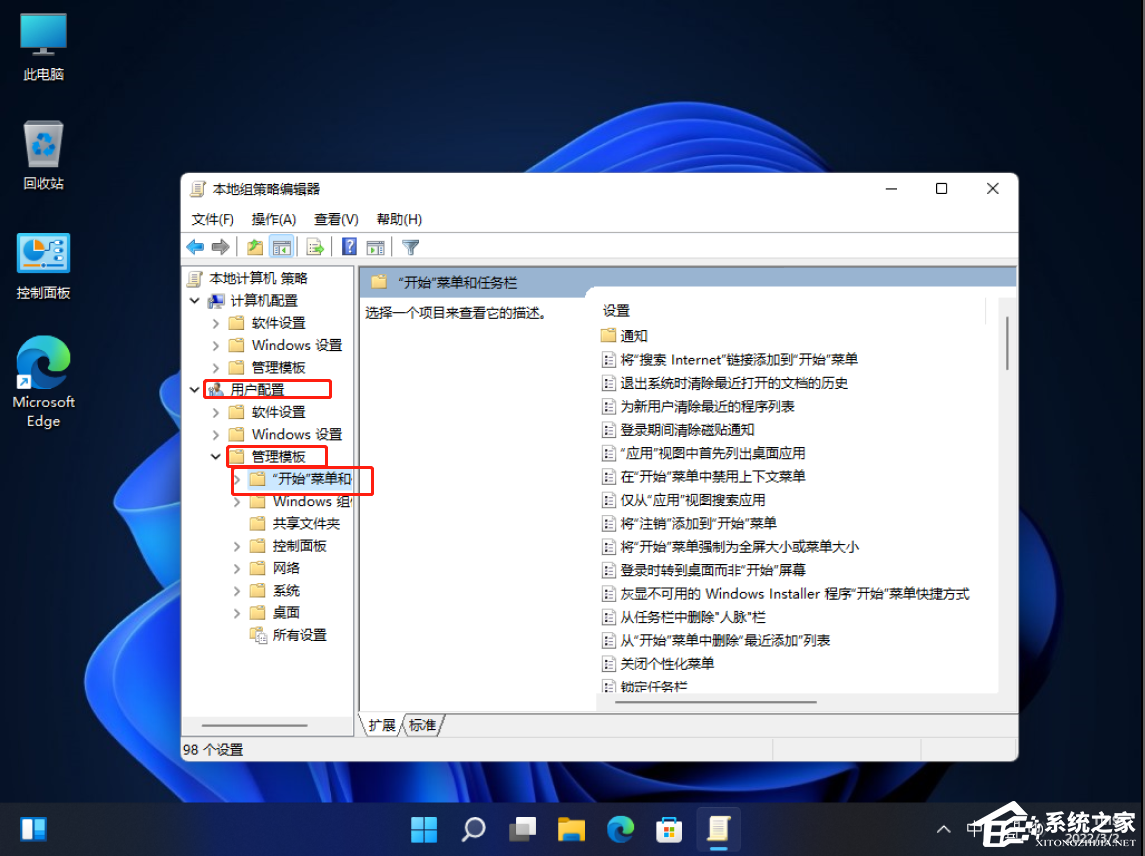

    3、本地组策略编辑器窗口,左侧点击展开用户配置 - 管理模板 - “开始”菜单和任务栏;

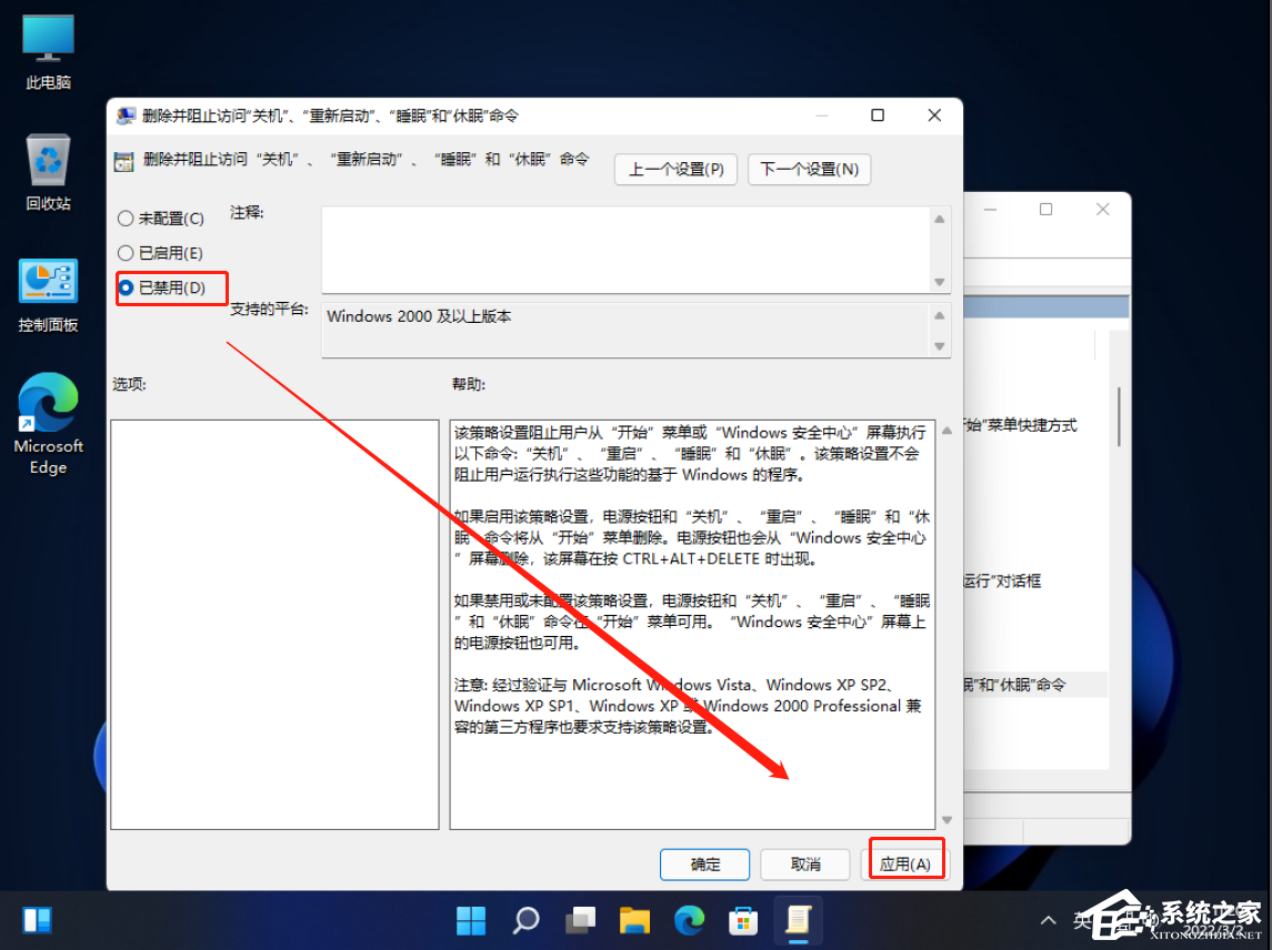

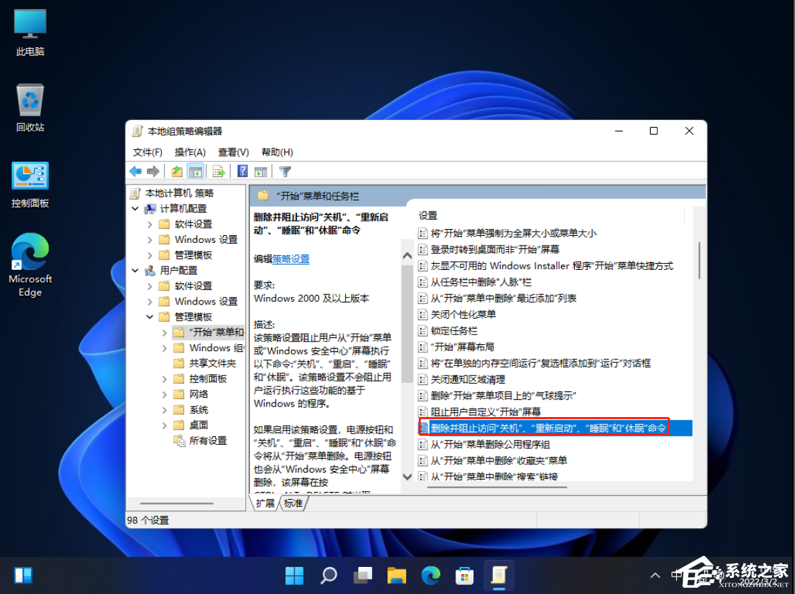

    4、然后找到并双击打开删除并阻止访问“关机”、“重新启动”、“睡眠”和“休眠”命令;
    5、删除并阻止访问“关机”、“重新启动”、“睡眠”和“休眠”命令窗口,将配置改为已禁用,并点击确定保存即可;
