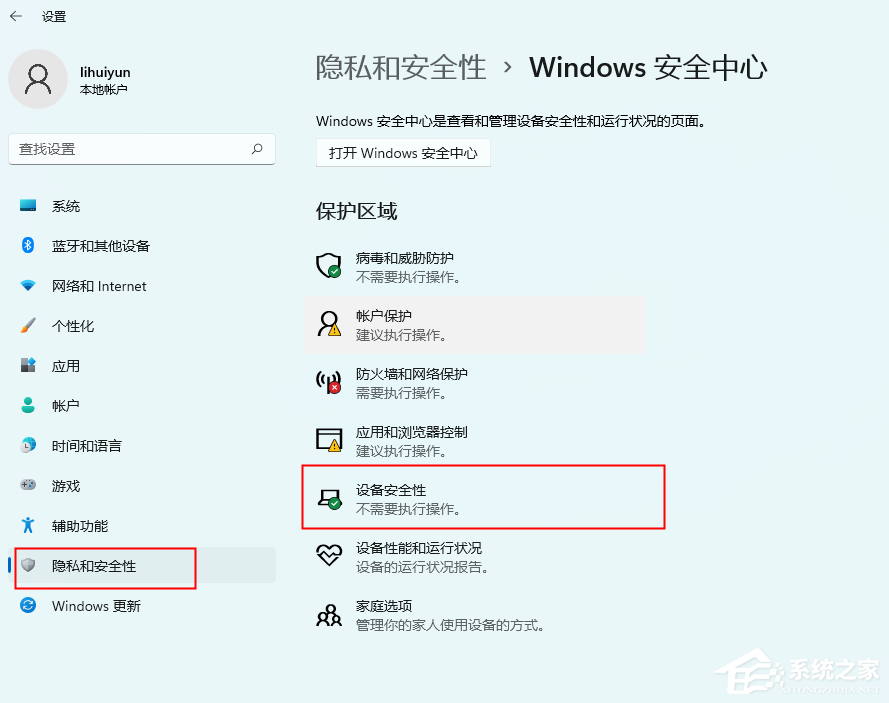

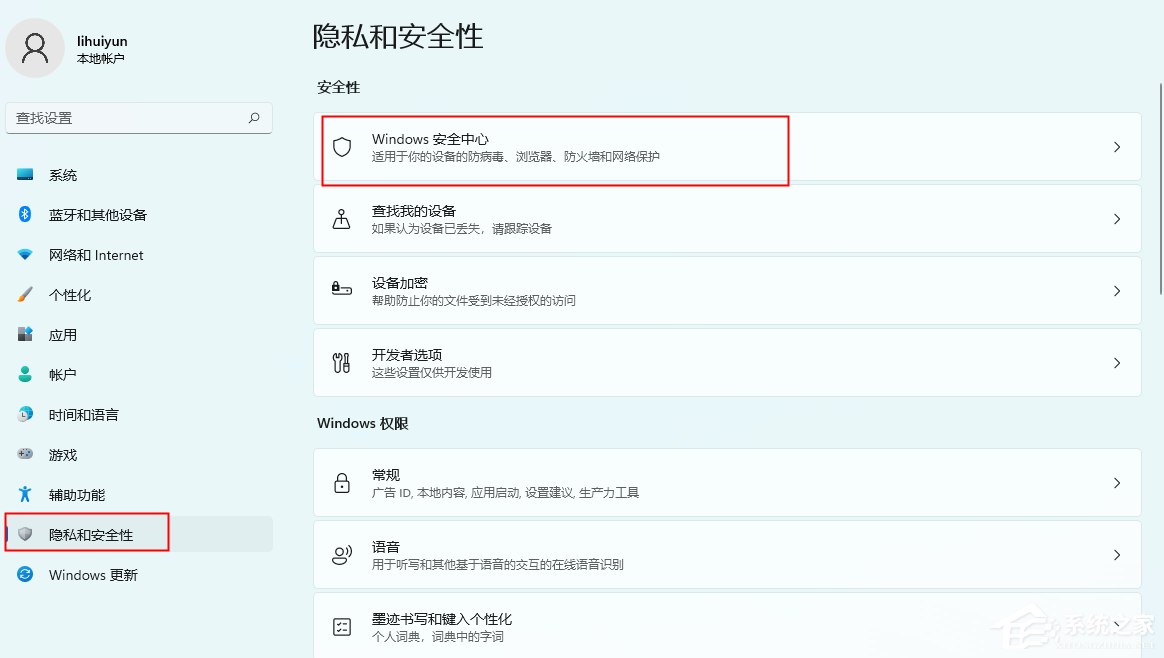

    1、在Windows 11中,有两种方法可以禁用VBS。第一种是打开“设置”,点击左侧窗格的“隐私与安全”,会看到一个安全功能、Windows权限和应用程序权限的列表。

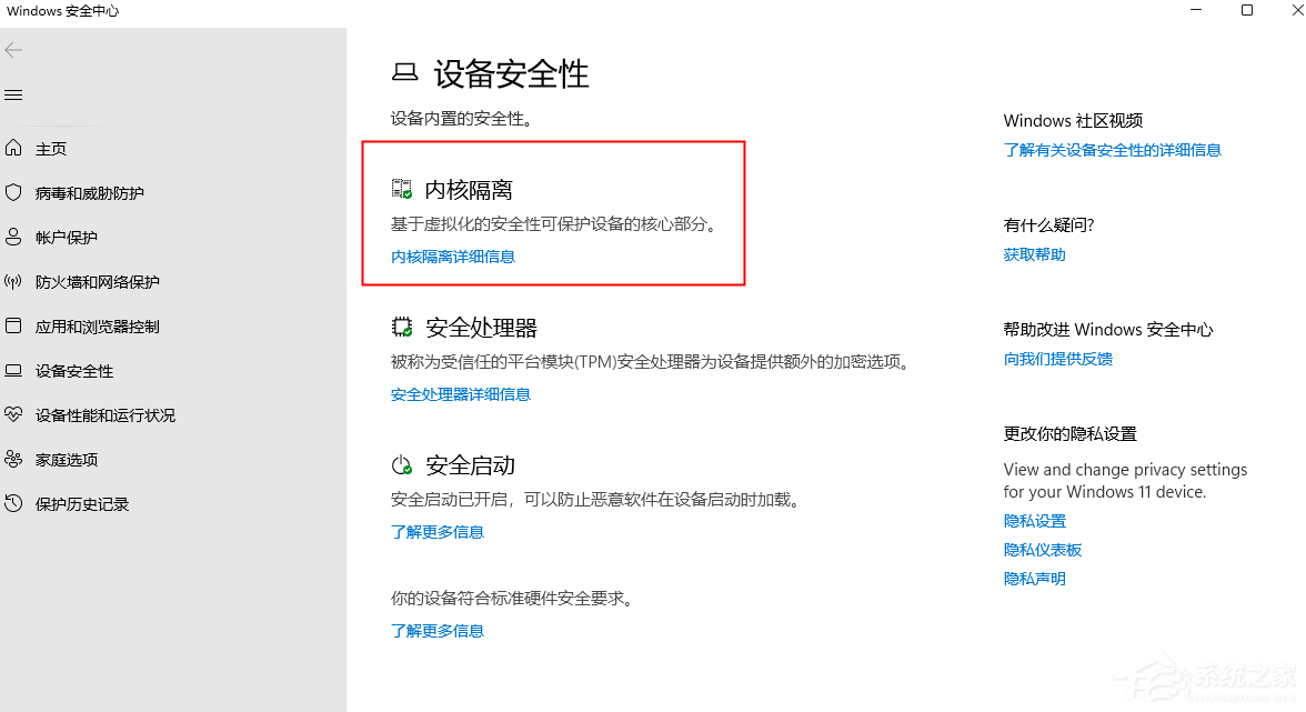

    2、点击上面的“Windows安全”,然后从之后出现的列表中点击设备安全。

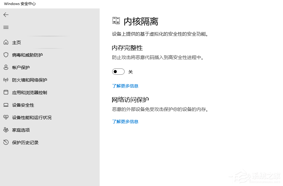

    3、然后点击“内核隔离详细信息”。
    4、这给你留下了一个“内存完整性”的开关,你需要将其关闭并重新启动你的电脑,使其生效。
