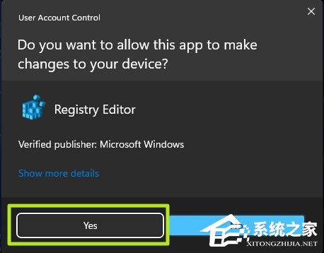

    2、如果用户帐户控制提示您,请单击是。

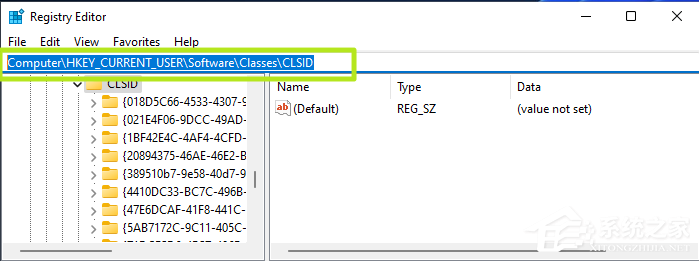

    3、导航到 HKEY_CURRENT_USER\SOFTWARE\CLASSES\CLSID\

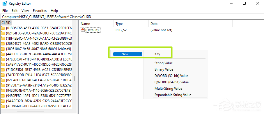

    4、在 CLSID 下创建一个名为{86ca1aa0-34aa-4e8b-a509-50c905bae2a2}的新注册表项。您可以通过右键单击右侧窗格并选择 New->Key 然后输入正确的文件夹名称来创建密钥。

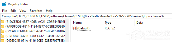

    5、在 {86ca1aa0-34aa-4e8b-a509-50c905bae2a2} 下创建一个名为InprocServer32的新密钥。

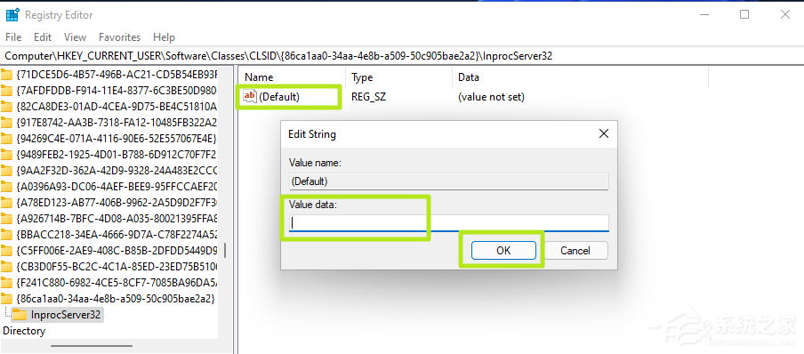

    6、打开 InprocServer32 中的 (Default) 键并将其值设置为空白, 然后单击确定。
    您会注意到最初“(未设置值)”的数据现在显示为空白。
    7、关闭注册表编辑器并重新启动。
    您现在将看到经典样式的上下文菜单。如果要恢复到默认的受限上下文菜单,请删除 InProc32 键。
