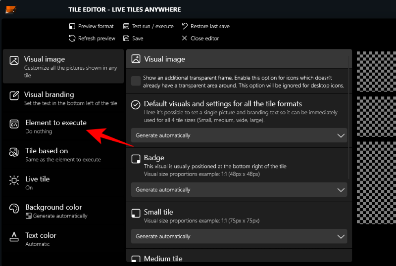

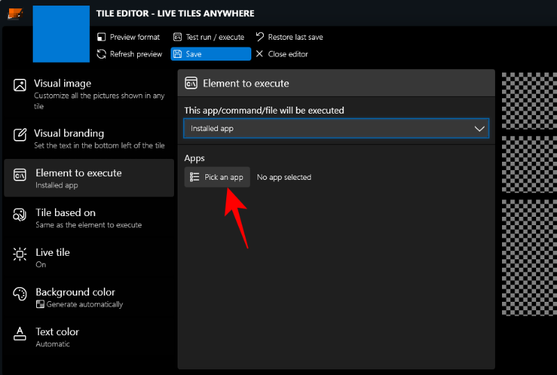

    这将带您进入图块编辑器窗口。首先,在左侧面板中单击 要执行的元素 。

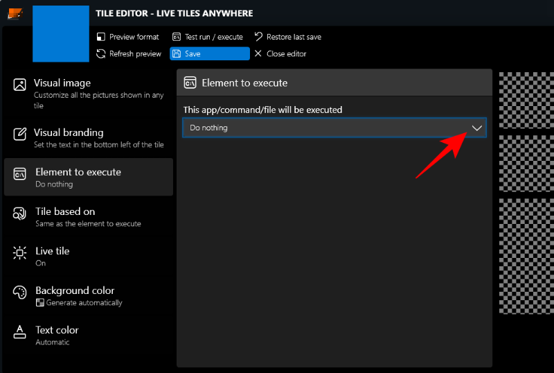

    在这里,单击下拉菜单。

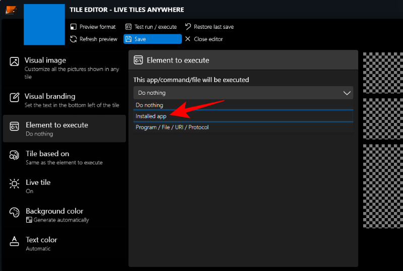

    然后选择 已安装的应用程序。
    然后点击 选择一个应用程序。
    为您的第一个动态磁贴选择一个应用程序,然后单击 保存。

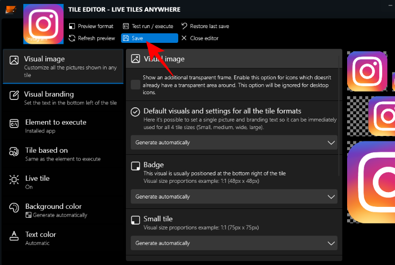

    您还可以查看其他一些自定义选项,例如背景颜色、文本颜色、视觉图像和视觉品牌等。

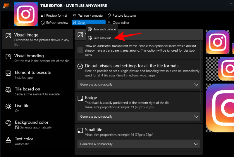

    点击 保存 完成。
    然后单击 保存并关闭。

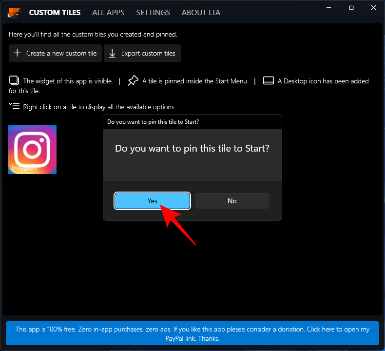

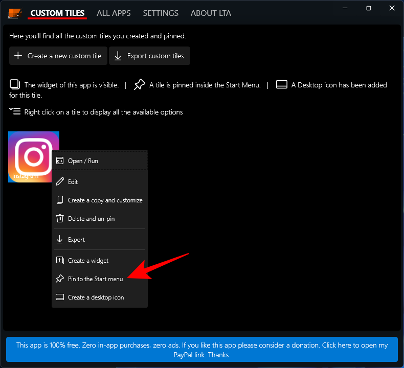

    在“自定义磁贴”选项卡下,右键单击磁贴,然后单击固定到开始菜单。
    出现提示时,单击 是。
    目前,该应用程序并未针对在 Windows 11 开始菜单中显示动态磁贴进行优化,也不打算替换其 UI 组件,这些组件使用小“徽章”作为应用程序图标。但是,如果您使用的是 Windows 10,则会将其视为实际的动态磁贴。

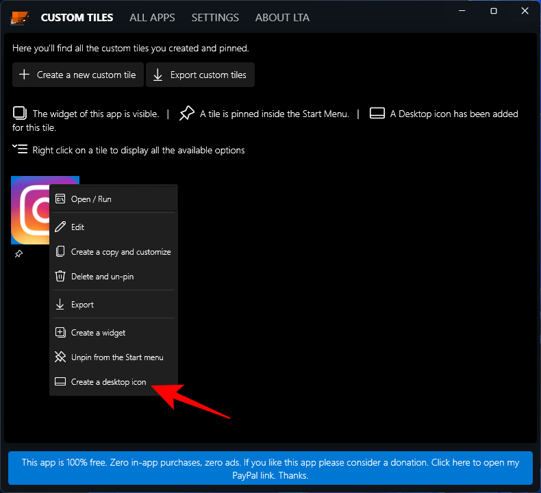

    您也可以将此磁贴放在桌面上。为此,请右键单击磁贴并选择 创建桌面图标。

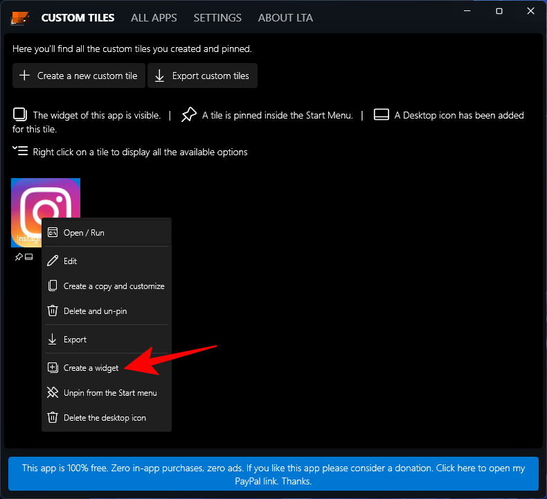

    创建自定义动态磁贴后,它可以用作放置在桌面任何位置的小部件。为此,请右键单击动态磁贴并选择 创建小部件。

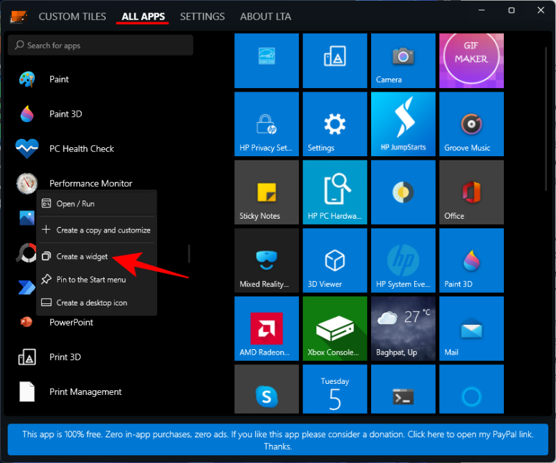

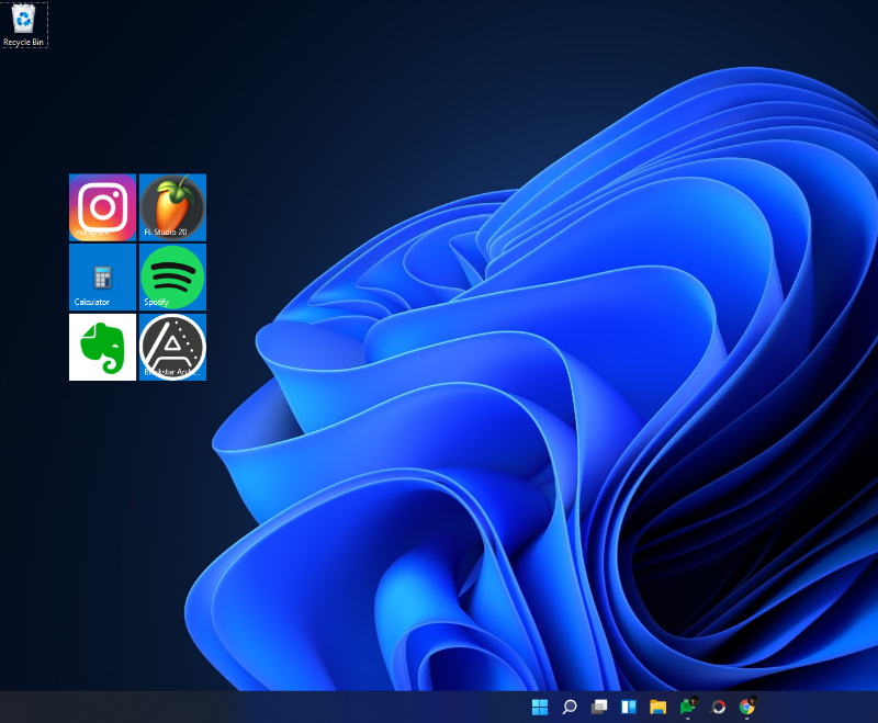

    在桌面上创建小部件的另一种更快捷的方法是无需创建自定义动态磁贴。为此,打开“Live Tiles Anywhere”应用程序并转到“所有应用程序”选项卡。在这里,搜索一个应用程序,右键单击它并选择Create a widget。
    这将直接将小部件放在桌面上。
