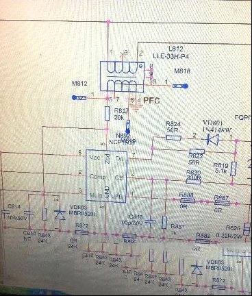

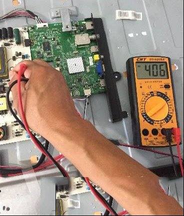

摘要: 收到同行送来的故障机壹台海信LED42EC110JD液晶电视,用户反馈此机红灯亮时,按下遥控器就能开机,开机后一切正常,蓝灯闪烁时就开不了机。拿到维修部试机确实如用户所述,蓝灯闪烁,开不了机,开盖测试,此机只有16v和1 ...

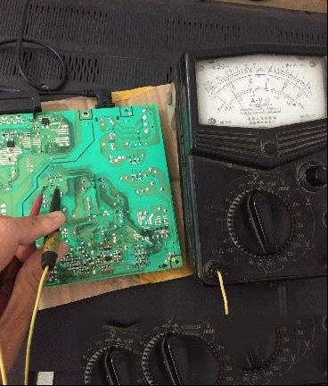

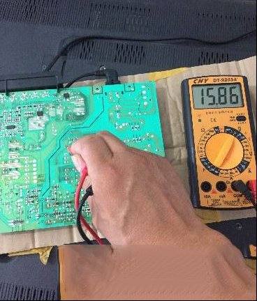

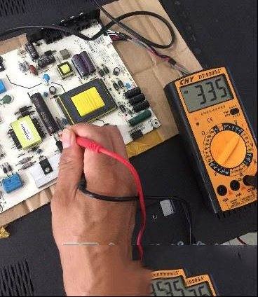

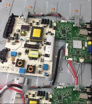

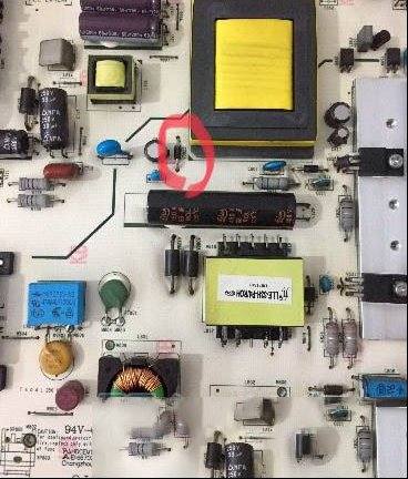

    收到同行送来的故障机壹台海信LED42EC110JD液晶电视,用户反馈此机红灯亮时,按下遥控器就能开机,开机后一切正常,蓝灯闪烁时就开不了机。拿到维修部试机确实如用户所述,蓝灯闪烁,开不了机,开盖测试,此机只有16v和12v二组电压,16v基本正常,12v在7-8v之间变化,断开与主板的连接,二者电压都正常,此电源板有两种,小屏幕没有PFC电路,怀疑PFC电路没工作,测量芯片N892第8没有电压,顺着线路测量C819处的电压只有10v,明显低了,图标20v。测量VD825二极管,发现内阻变大,换上二极管,C819处电压15.86v了,PFC 400v电压也正常了,开机红灯亮,二次开机熟悉的海信声音响起屏幕也亮了,修理完成。
