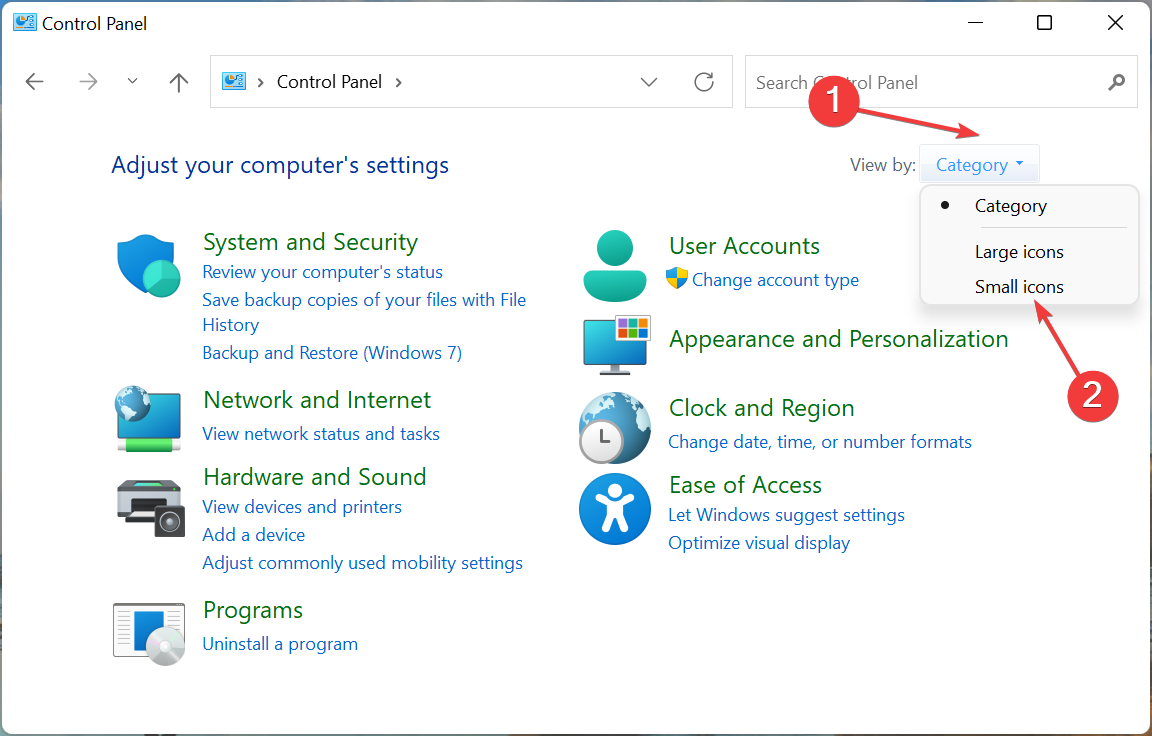

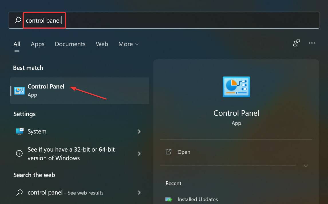

    按Windows+S启动“搜索”菜单,在顶部的文本字段中输入“控制面板”,然后单击出现的相关搜索结果。
    接下来,单击查看方式下拉菜单,然后从选项列表中选择小图标。

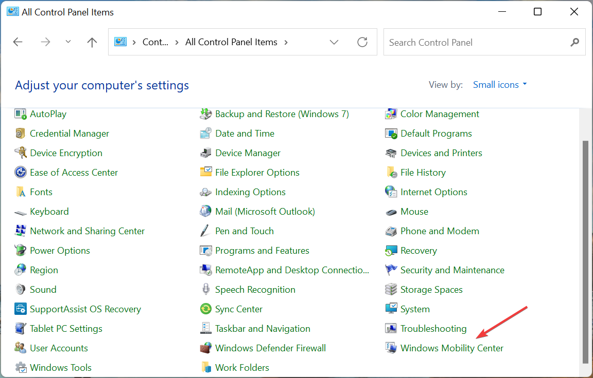

    单击此处的Windows 移动中心条目。

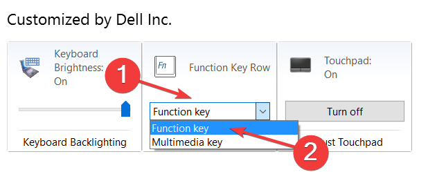

    现在,单击Function Key Row下拉菜单,然后选择Function key。
    完成后,Windows 11 功能键锁现在将处于活动状态,您不必Fn每次都按住键来使用 F 键作为其标准角色。
    要解锁 Windows 11 中的功能 (Fn) 键,您只需在最后一步中从下拉菜单中选择多媒体键条目,您就可以开始使用具有双重作用的功能键。

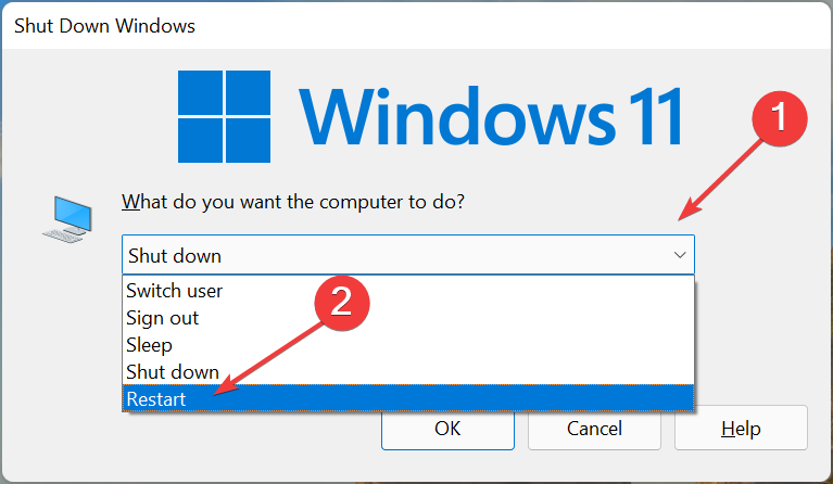

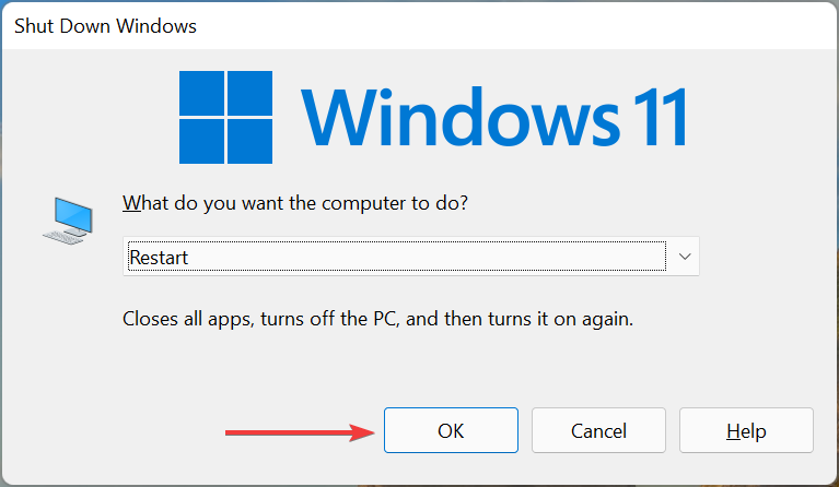

    转到桌面,按Alt+F4启动关闭 Windows框,单击下拉菜单,然后从选项列表中选择重新启动。
    接下来,单击确定以重新启动计算机。

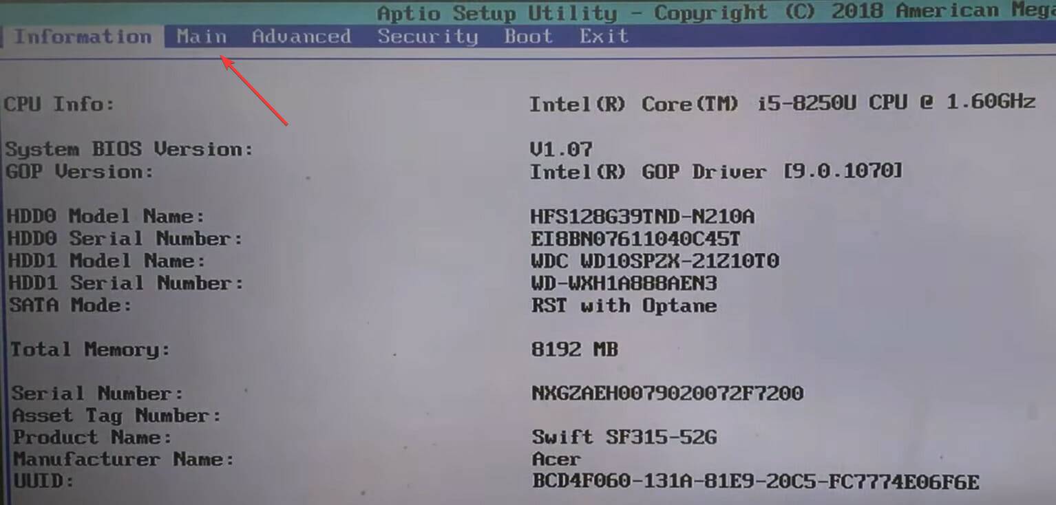

    系统重新启动并出现制造商徽标后,按F2或F12键(或计算机的专用键)进入BIOS。如果您不确定要按哪个键,请查看制造商的网站。
    进入BIOS后,导航到Main选项卡。您必须使用光标键在 BIOS 中导航,因为鼠标很可能不起作用。

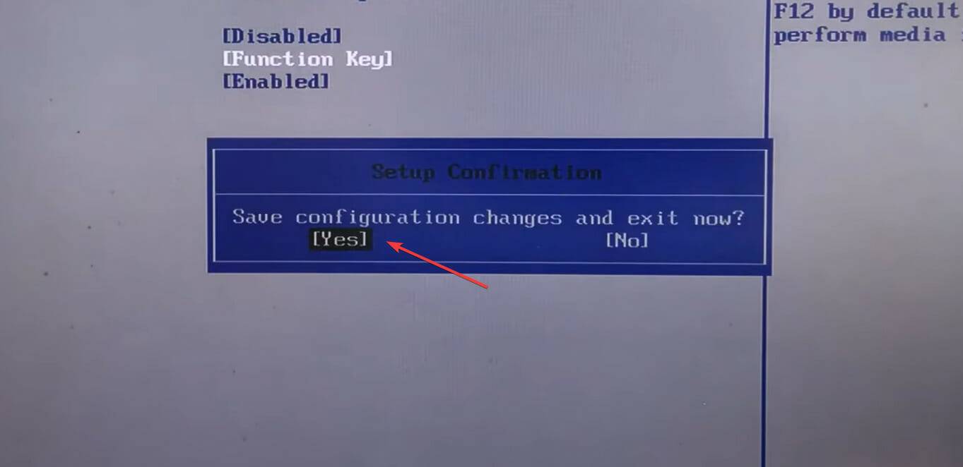

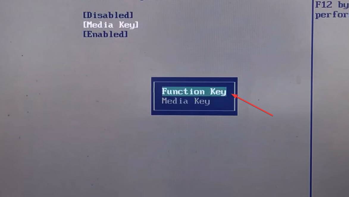

    现在,选择功能键行为选项。
    在此处选择功能键条目。
    进行更改后,点击F10保存,然后在确认提示中单击是。
    就是这样,Fn现在 Windows 11 中的键锁已经到位。如果要再次禁用它,请在倒数第二步中选择媒体键选项。
