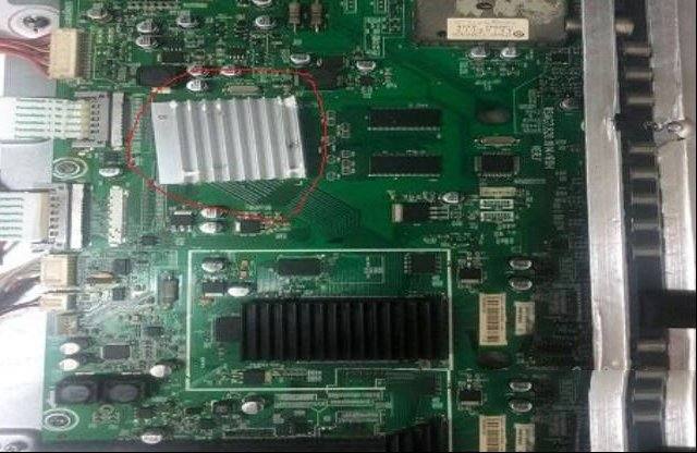

    收到同行送来的故障机壹台海信LED47T18GP液晶电视,此机器采用的是LC470WUL屏,开机故障下图所示,运气好会看到一两秒图像正常,之前遇到过这个机子同样的毛病,知道主板芯片问题,所以直接拆主板拿到朋友的BGA焊台加工一下,回来装机试机一切正常。此故障该机子通病。
