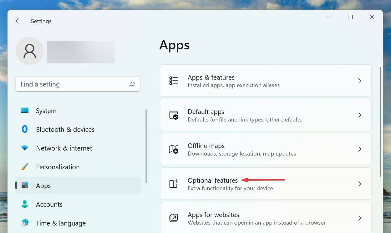

    按Windows+I启动设置,然后从左侧导航窗格中列出的选项卡列表中选择应用程序。
    单击右侧的可选功能。

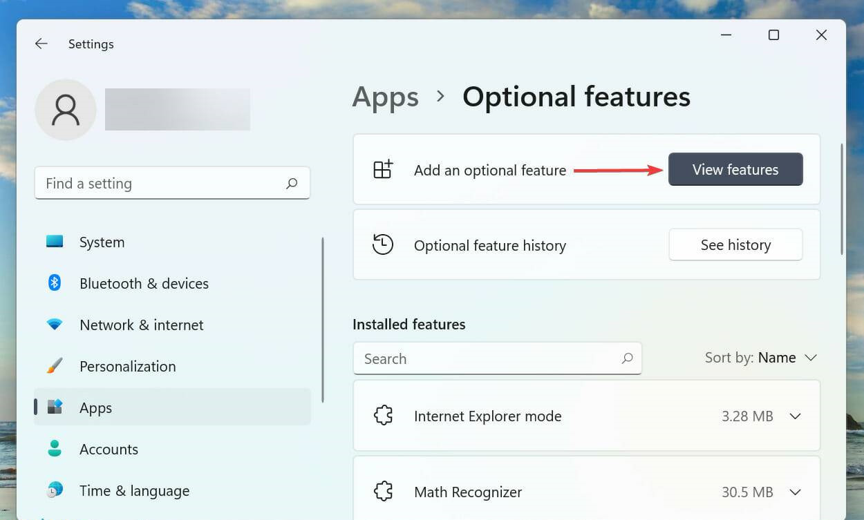

    接下来,单击添加可选功能选项旁边的查看功能按钮。

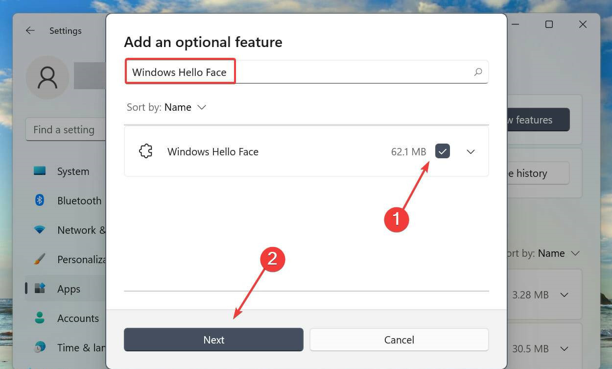

    在顶部的文本字段中输入Windows Hello Face,勾选相关选项的复选框,然后单击底部的下一步。

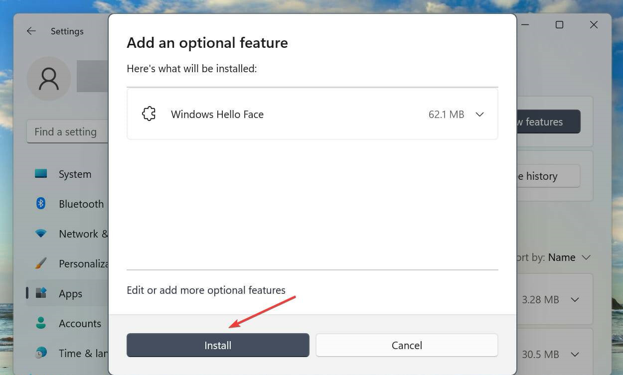

    接下来,单击安装并等待该过程完成。

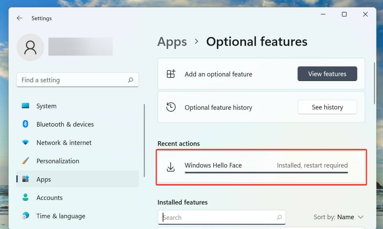

    在 Windows 11中安装Windows Hello Face后,重新启动计算机以使更改生效。
