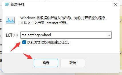

    2、打开后点击左上角的“文件”,并选择其中的“运行新任务”。
    3、然后勾选“以系统管理权限创建此任务”选项,输入“ms-settings:wheel”,回车“确定”。

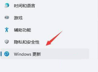

    4、打开windows设置后,进入左边栏的“Windows更新”选项。

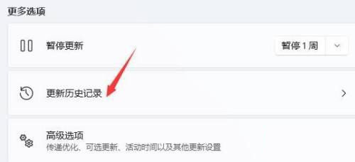

    5、接着在更多选项下方选择“更新历史记录”。

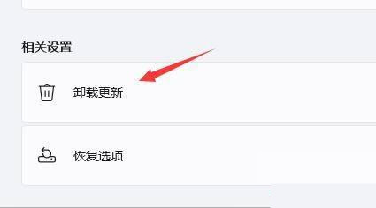

    6、然后点击并进入“卸载更新”。

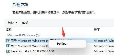

    7、找到最近更新的更新文件,并右键选中它,点击“卸载”就可以解决不断刷新问题了。
