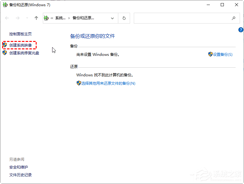

    2、打开“设置”。单击“更新和安全”》“备份”。在“正在查找较旧的备份?” 部分下,单击“转到备份并恢复(Windows 7)选项”。
    3、单击左窗格中的“创建系统映像”选项。

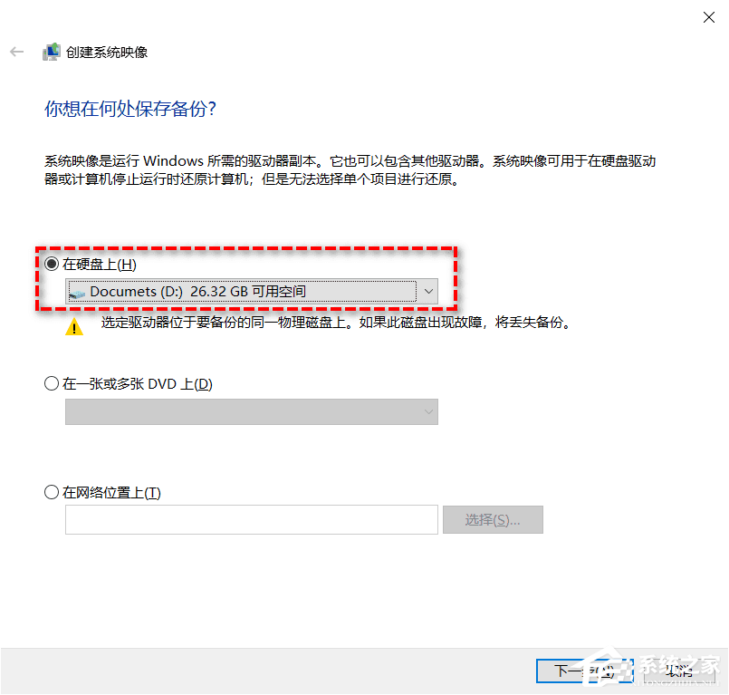

    4、选择“硬盘上”选项。在下拉菜单中,选择位置以导出 Windows 完整备份,然后单击“下一步”。你也可以选择“在网络位置上”,将镜像保存到共享路径(在这里,你可以选择其他其他驱动器,以包括它们在备份中,如果你想。然后点击“下一步”)。

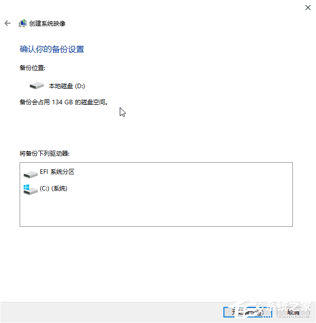

    5、确认一切正确,你可以单击“开始备份”。

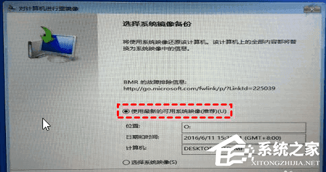

    6、断开原始系统硬盘并连接新系统硬盘,启动系统。通过U盘或者光驱启动修复盘,然后在屏幕上选择“修复你的计算机”》“使用你之前创建的系统图像恢复计算机”》“使用新版的可用系统图像(推荐)”,》单击“下一步”。使用Windows内置工具迁移系统的过程就算完成了。
