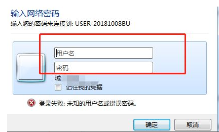

      有时候在工作中我们需要共享打印机来方便大家使用,但是有的小伙伴在共享打印机的时候说需要输入密码,那么如果遇到这种情况要如何维修呢?下面就和小编一起来看看有什么怎么修理吧。

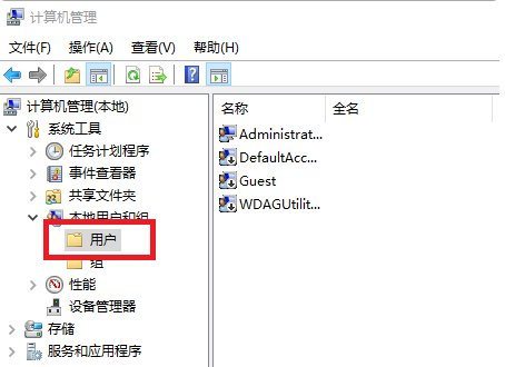

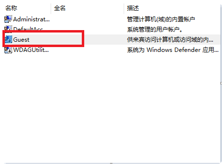

    1、打开win7桌面的此电脑或者计算机,选择管理打开。
    2、然后在计算机管理界面点击“用户”打开。

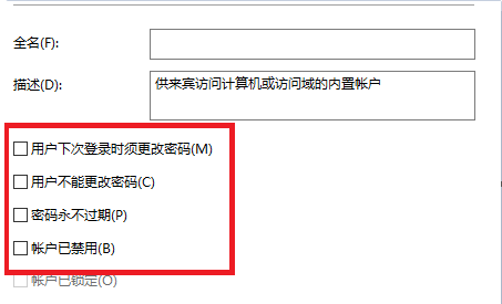

    3、接着选择点击“Guest”选项打开。
    4、按照图中所示,取消所有勾选。

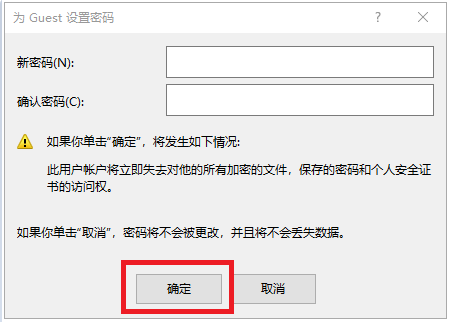

    5、最后在图中所示不设置密码,点击“确认”按钮。

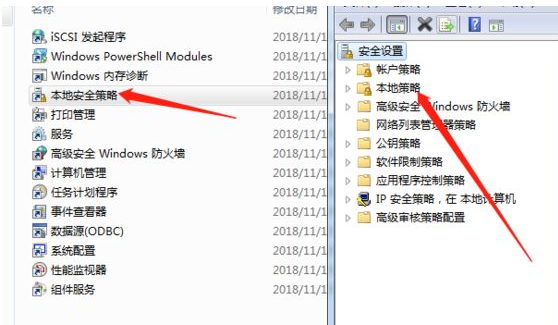

    6、如果以上操作还是需要输入密码的话,还可以按照以下操作选择删掉guest账户。打开win7电脑开始菜单,选择控制面板打开,找到管理工具打开后,选择点击本地安全策略。

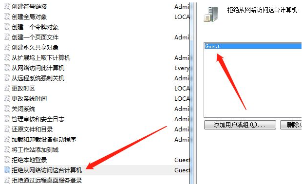

    7、展开分配用户权限,找到‘拒绝从网络访问此计算机’,然后把Guest用户删除。
    8、重启计算机,等到再次访问共享打印机时就可以不用输入密码直接打印。输入一次以后就不用再次输入了。
