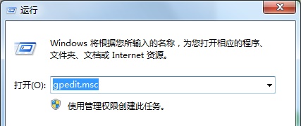

    1、首先我们输入“win+r”打开运行框,输入“gpedit.msc”回车确定。

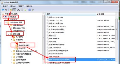

    2、根据图示位置找到“拒绝从网络访问这台计算机”。

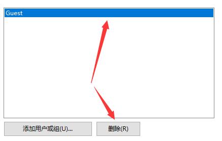

    3、将其中的“Guest”删除。

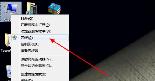

    4、右键计算机/我的电脑,打开“管理”。

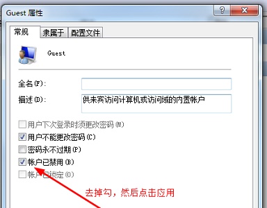

    5、根据图中位置找到“Guest”。
    6、双击打开文件,将图示位置的“账户已禁用”取消勾选即可。
