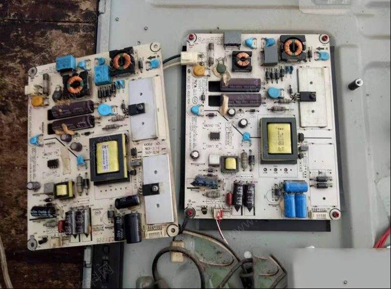

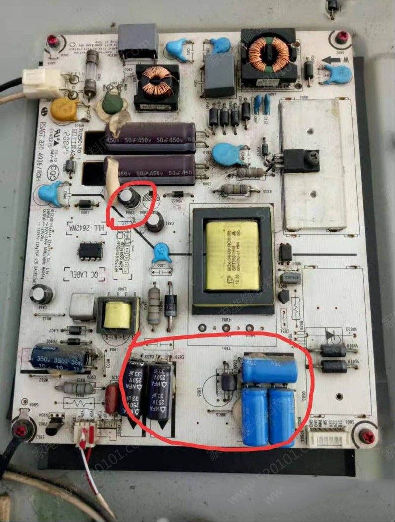

    收到同行送来的故障机壹台海信LED32K300液晶电视,故障表现为三无,拆机查看,主板有几块集成块已经严重烧坏,12V电压从几伏到三十多伏之间波动,估计芯片不保,再看电源板,有几个电容已经鼓包,毫无疑问又是光耦惹的祸,如下图所示。

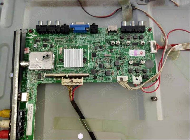

        这种问题遇到过,不幸的是上次买来主板,修复电源板后试机发现满屏都是竖线,因此主板也就放一边吃灰了。希望这次能够幸运些吧,和客户谈好维修费用后开始动工,找出主板,发现两块板不一样,原机板和我原来买的板结构有所不同,配屏不一样,不过应该可以改,原板这里有两个电阻。

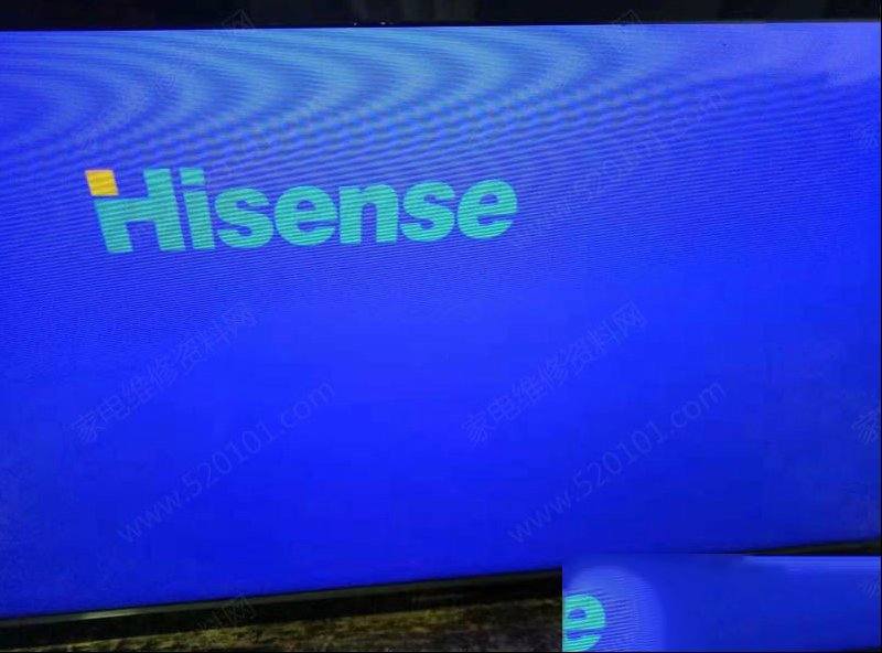

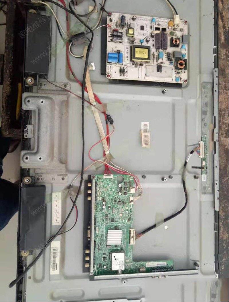

      新板这里还多了一块集成块以及周边元件,不过这个可以不用考虑,首先将原板的屏线插座吹下安装在新板上,把两个电阻拆下焊到新板上,然后将25Q32换成原机的,再把上次修复好的电源板安装好,通电试机,糟糕了,灰屏,主板输出屏供电12V正常,难道又做无用功了?

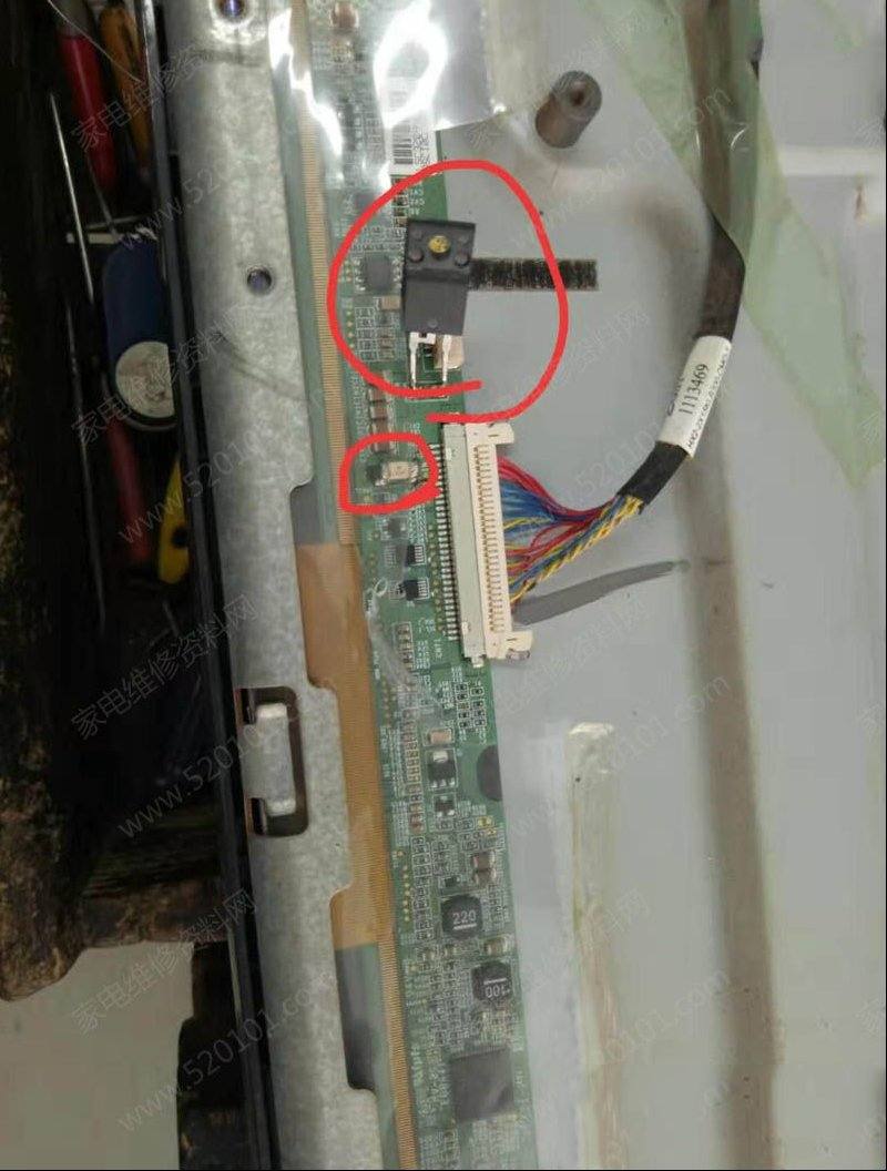

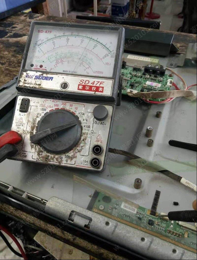

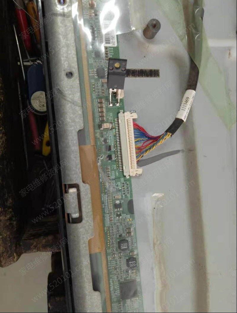

         稍做休息后又来查看屏边板,发现保险也烧了,万用表测量保险输出端对地短路,拔掉排线,可调电源12V上阵,先用烧机法(加大电流)看看情况,还没有来得及看电流,边板上一二极管就冒烟了,于是拆除二极管,再量保险输出端对地电阻7K欧,应该正常吧。

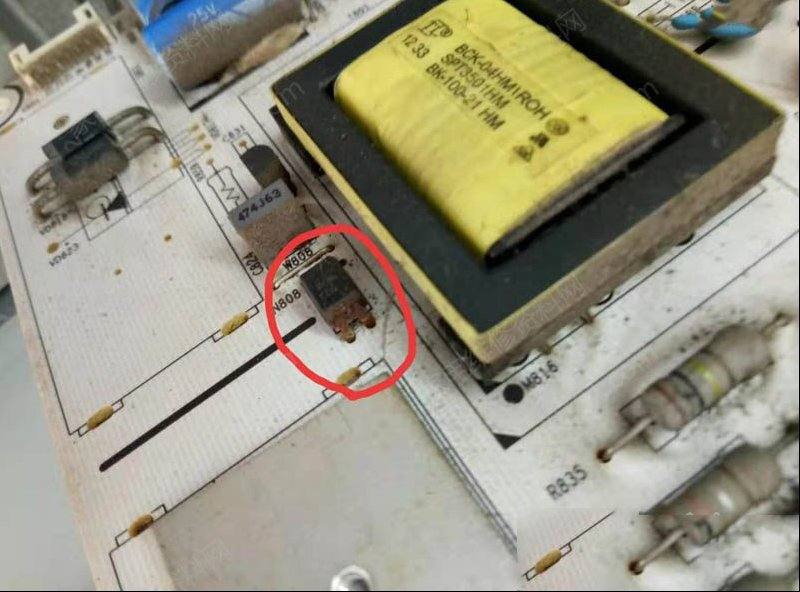

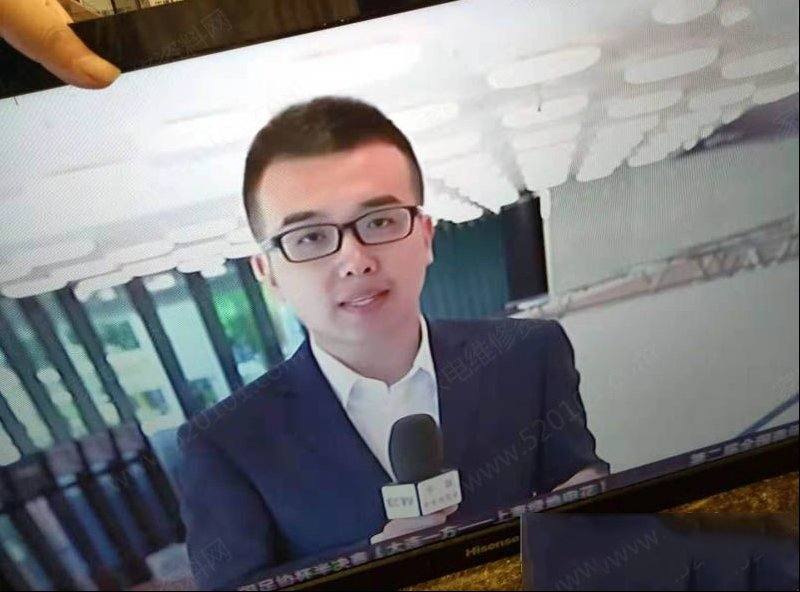

        换上保险,但是这超快恢复二极管还不好找,于是在买来修等离子剩下的材料中,找一只特快恢复二极管SF10A600H焊上,通电试机恢复正常。
