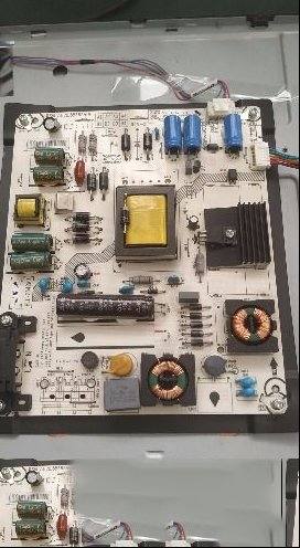

海信LED32EC260JD液晶电视通电蓝灯闪但不开机
2023-4-28 10:45| 发布者: 开心| 查看: 133| 评论: 0
摘要: 收到同行送来的故障机壹台海信液晶电视,型号是LED32EC260JD,故障表现为开机蓝灯慢闪、三无。此机采用二合一电源板,测量主电压12V只有8V的跳动电压,拔掉灯条和主板插线电压不变,判断电源板故障,仔细测量发现灯条供 ...

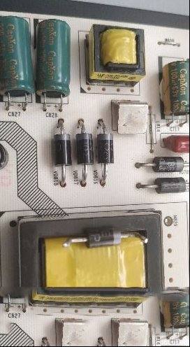

    收到同行送来的故障机壹台海信液晶电视,型号是LED32EC260JD,故障表现为开机蓝灯慢闪、三无。此机采用二合一电源板,测量主电压12V只有8V的跳动电压,拔掉灯条和主板插线电压不变,判断电源板故障,仔细测量发现灯条供电的3个并列二极管(VD816、VD817、VD818),其3个中VD817短路,应该这就是故障点。
         同时更换3个肖特基二极管,原机是VP5200,本人用的是SR5200,开机测试12V、27V稳定,试机数小时一切正常。
