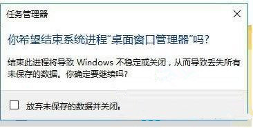

    2、找到桌面窗口管理器,单击右键,选择【结束任务】;
    3、勾选“放弃未保存的数据并关闭”,点击【关闭】;

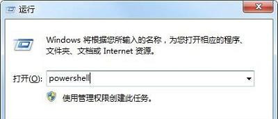

    4、在任务管理器界面依次点击文件 - 运行新任务,输入:dwm 点击确定;进入开始按钮界面,我们直接在运行输入powershell 。或者在cortana搜索powershell右键管理员身份运行;
    5、在框中输入:Get-AppxPackage | % { Add-AppxPackage -DisableDevelopmentMode -Register “$($_.InstallLocation)\AppxManifest.xml” -verbose }按下回车键,等待命令滚动玩完毕后即可完成修复Win键。
