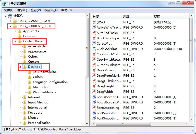

    1、按下“Win+r”组合键呼出运行,在框内输入“regedit”按下回车键打开注册表编辑器;

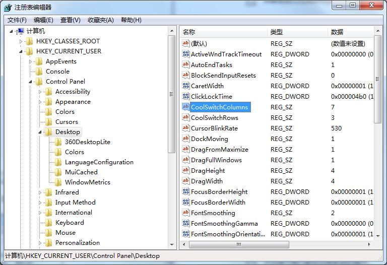

    2、在注册表中依次展开“HKEY_CURRENT_USER \ Control Panel \ Desktop”;

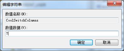

    3、在窗口右侧找到“CoolSwitchColumns”项并双击打开;
    4、在该框内将数值数据修改为自己想要的数量然后点击确定重启计算机即可。
