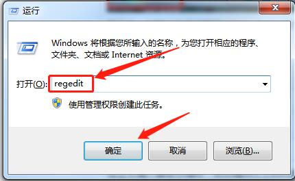

    第一步:点击左下角的开始菜单然后点击“运行”。
    第二步:在弹出的运行窗口中输入“regedit”然后点击“确定”。

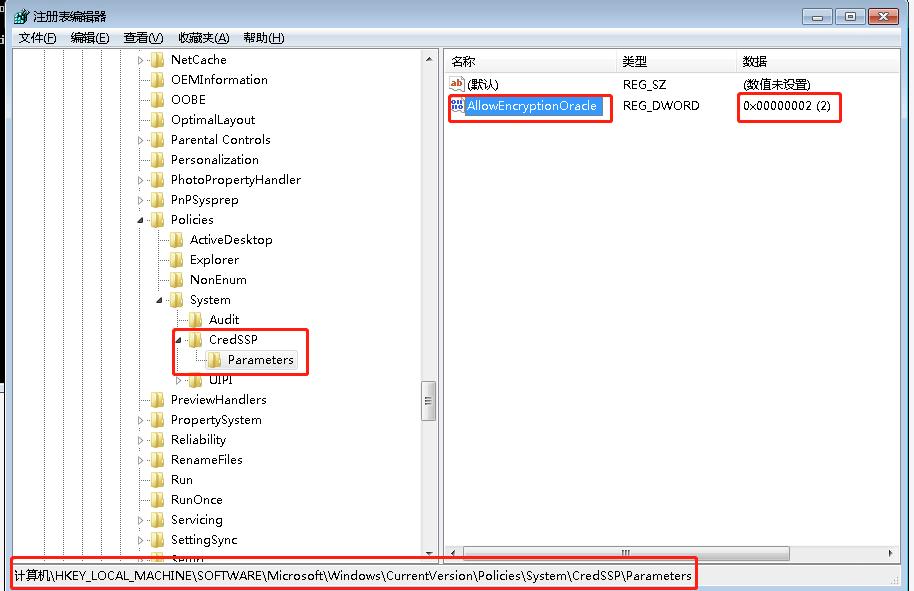

    第三步:在打开的“注册表编辑器”依次打开“[HKEY_LOCAL_macHINE\\Software\\Microsoft\\Windows\\CurrentVersion\\PolicIEs\\System\\CredSSP\\Parameters]” ,后面的CredSSP\\Parameters这两个项如果不存在就需要自己手动新建这两个项,然后在Parameters下新建一个DWORD(32)位的。 名称为: “AllowEncryptionOracle”,值为十六进制 : 2,然后重启电脑,重新mstsc远程连接过去是不是可以正常连接了。
