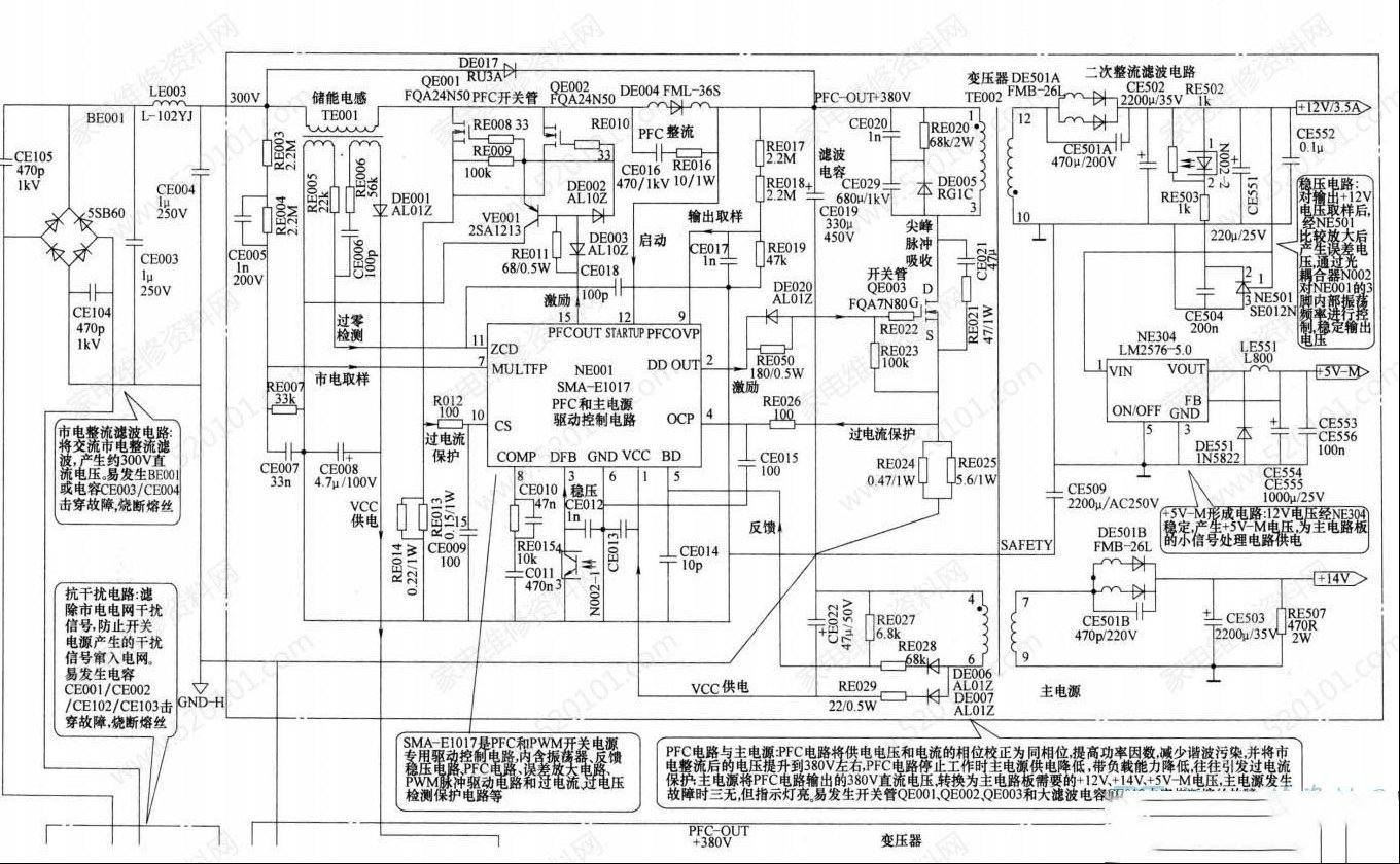

    海信液晶彩电采用的RSAG7.820.510A电源板,应用于海信TLM3201等液晶彩电中,配LC320W01液晶显示屏,可代换的电源板型号为RSAG7.820.838。海信RSAC7.820.510A电源板实物图解如图1所示;电路组成框图如图2所示。该电源板集成电路采用SMA-E1017 (NE001) + STR-W5667 ( NE003) +STR-A6351 (ZES21) 组合方案。

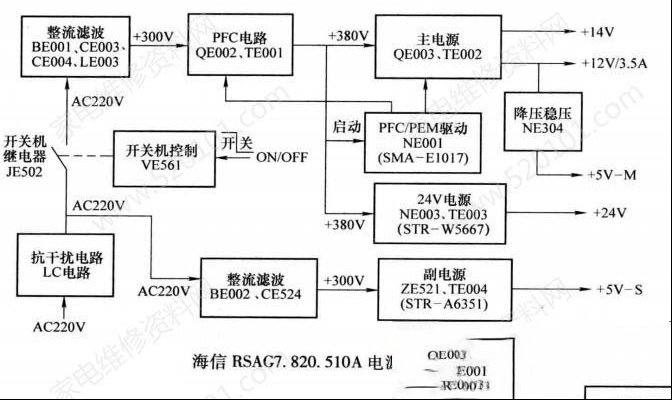

        海信RSAG7.820. 510A电源板由三部分组成: 一是以驱动控制电路SMA-E1017 (NE001) 为核心组成的PFC电路和主电源,为主电路板的小信号处理电路提供12V、14V、 5V-M电源;二是以驱动控制电路STR-W5667 (NE003) 为核心组成的背光灯供电电源,为背光灯逆变器电路提供24V电源;三是以厚膜电路STR-A6351 (ZE521) 为核心组成的待机副电源,为主电路板微处理器控制系统供电。

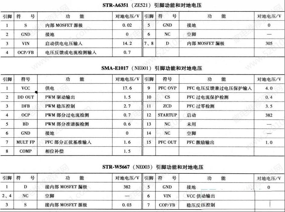

        待机采用继电器控制PFC电路和主开关电源AC220V供电的方式。接通市电电源后副电源首先工作,产生+5V-S电压,为控制系统和开关机控制电路继电器提供电源,二次开机后开关机控制电路使继电器吸合,将AC220V送到PFC电路和主电源而启动工作,为主电路板小信号处理电路提供12V、14V、 5V-M电压,PFC电路启动后,还为背光灯供电电路提供VCC供电和380V供电,背光灯电源启动工作,产生+24V电压,为逆变器电路供电,将显示屏点亮,整机进人开机状态。海信RSAG7. 820. 510A电源板在各个供电电源围绕驱动控制电路内部设有过电流保护、过电压保护电路,当开关电源发生过电压、过电流故障时,开关电源停止工作。该电源板的集成电路引脚功能和对地电压见表1~表3所示。

        如果显示屏不亮,电源板无+ 24V电压输出,故障在背光灯电源,一是测量PFC-OUT的380V左右电压是否加到NE003的1脚;二是测量NE003的6脚外部启动供电电路。当发生开关管或享膜电路击穿故障时,注意对相关尖峰脉冲吸收电路的检测,避免因该电路失效造成开关管和厚膜电路的二次击穿。海信RSAG7.820.510A电源板电路原理和维修图解如图1所示。
