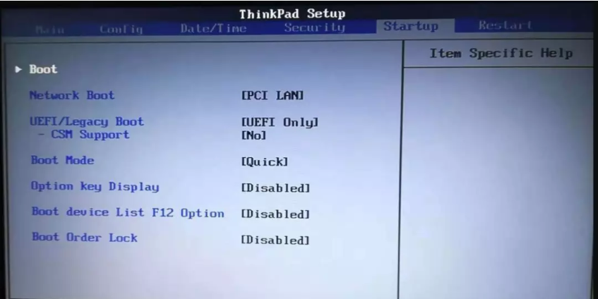

    1、开机按对应的BIOS键,进入BIOS。各类型电脑的U盘启动快捷键有所不同,我们可以从下表查看自己电脑的U盘启动快捷键。
    2、向右移动至Startup项,可以看到UEFI/Legacy Boot项默认的为UEFI Only。

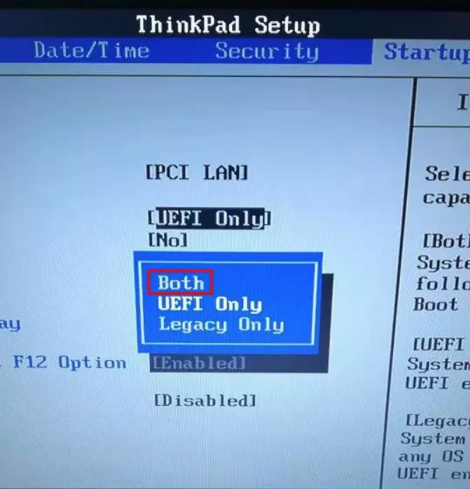

    3、在此项上回车,可以看到一共有3个选项,可以选择为Both,或者Legacy Only。
    4、然后按F10,选择并退出。重启电脑即可。
