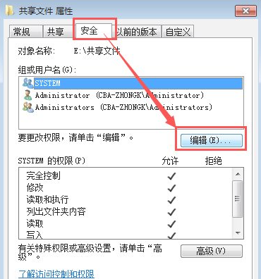

    1、在共享的文件夹上点击鼠标右键,然后选择“属性”。

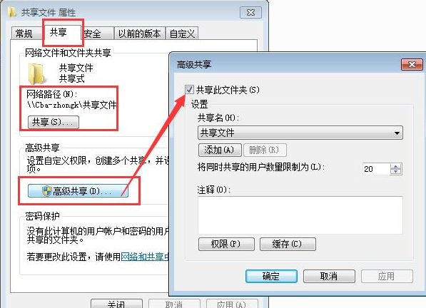

    2、点击“共享”选项卡,确认文件夹是处于共享状态。
    3、点击“安全”选项卡,然后点击“编辑”按钮。

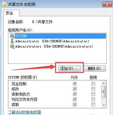

    4、在打开的窗口中点击“添加”按钮来添加用户。

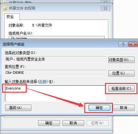

    5、接下来在对象名称中输入“everyone”,然后点击“确定”按钮。

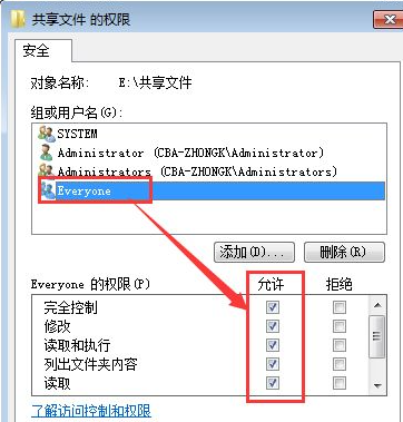

    6、接下来选中刚才添加的everyone用户,然后设置共享的权限。
    以上就是解决Win7共享文件夹别人没有权限访问的方法,希望这个办法能帮到大家。
