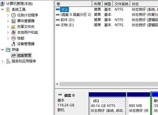

  右键点击“计算机”,打开“管理”
  依次展开“计算机管理”→“ 磁盘管理”
  只要这里有显示,说明移动磁盘是好的,只是盘符没有分配,或者有盘符,和其他的分区有冲突了

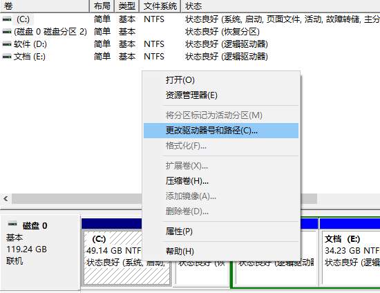

  右键点击移动磁盘→更改驱动器号和路径
  点击添加→分配一个盘符(如果之前已经有盘符,不妨也更换一个)→确定
  之后,就会正常显示了(除了移动磁盘、数据线等硬件坏了)
  再去计算机文件夹查看,移动硬盘就会显示了。
