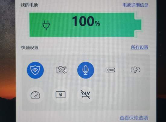

  怎么修理:
  1、打开联想小新air14摄像头功能键开关。常见的快捷键是F8或者FN+F8。
  2、若按键无效,请重装联想小新air14对应的电源、热键的驱动。这个可以借助驱动人生,驱动精灵等第三方驱动管理工具来进行,十分方便快捷。
  3、查看屏幕右下角绿色的电池选项里面的摄像头有打开么,是否是灰色的。
  4、摄像头上方有个隐私物理开关。物理开关默认是关闭的,拨到右边是打开。
  5、查看相机“隐私模式”软件开关是否打开。设置—隐私—相机—允许所有应用使用相机,全部打开。
  6、联想电脑管家设置。若机器出厂带联想电脑管家,打开找到工具箱,检查是否有摄像头设置选项。有选项请选择“摄像头”,打开以后,关闭“摄像头隐私模式”。
  常规设置无效的,建议设备管理器卸载摄像头设备。如果弹出有对话框弹出“删除此设备的驱动程序软件”打勾,如果没有,直接卸载。
