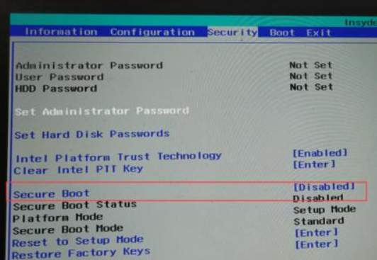

           有用户遇到了用u深度U盘启动盘重装win10后开机黑屏,无法进入系统的情形,不知道应该怎么维修?这个问题与u深度无关。电脑重装后无法进入系统,通常是由于系统镜像文件损坏,电脑本身问题,或是bios设置问题引起的。
       我们首先排查是否是由于bios问题引起的,因为这步操作最简单。进入电脑的bios后,选择进入Security界面,查看Secure Boot项是否为Enabled状态。
  目前所有win8之后的系统(包括win8在内),都有加入secure boot这项设置。虽然这项功能在设计之初作用是防止恶意软件侵入。事实上它能够做到的仅仅是,当电脑引导器被病毒修改之后,它会给出提醒并拒绝启动,避免可能带来的进一步损失。
       一些预装的win8、win10电脑bios默认开启Secure Boot,如果你是从win7及以下系统升级到win8及以上系统,需要将Secure Boot设置为Enabled。相应的,如果你打算降级win7系统的话则需要将关闭Secure Boot。
