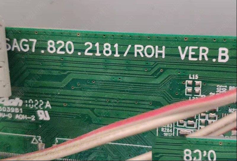

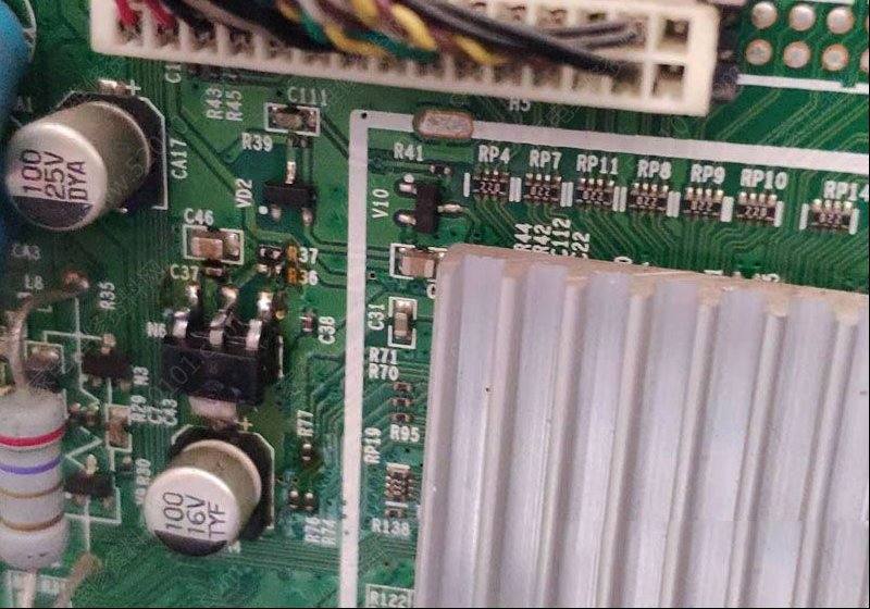

    收到同行送来的故障机壹台海信TLM32V68A液晶电视,故障表现为热机死机,有时候死机出现类似缓存接触不好的现象,有时候死机可以自己恢复,有时候必须关机才可以恢复,有时候很久不出故障,检查发现电源板是没有故障的,后来发现手按压主板电视机故障立马出现,当时以为是主板芯片接触不好,准备要焊接主芯片时候又将故障缩小到图片三端稳压器,以为是三端稳压器接触不好(手按它故障出现),焊接后故障依旧,于是查这个稳压器出故障前后电压变化,发现出故障时候输出电压不到1V,这是一个1.25V的三端,且出故障时候输入电压会升高,判断该芯片内部接触不好,于是更换此元件,电视机不再出现故障。
